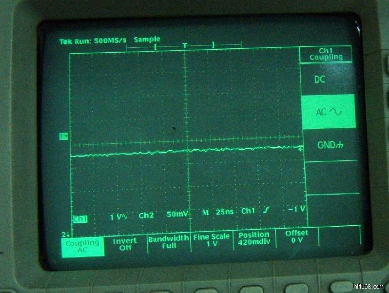

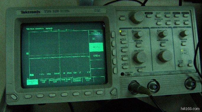

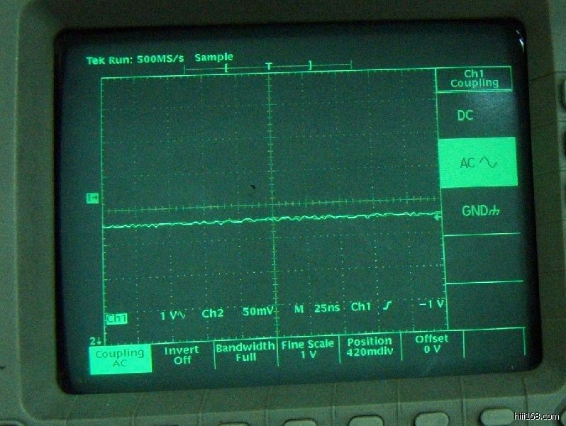

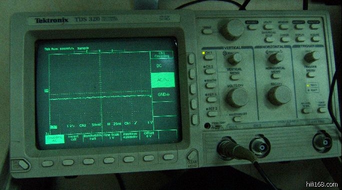

刚对市电做了测试,带宽是100兆的,测出市电中高频噪声的频率大概是100-200MHz。由于噪声频率实在太高,估计档次低些的示波器测不出来。
振幅大概在5mv左右,是交流电压的 1/44000。
这种噪声经过器材的镇流电路,会衰减到多少?
如果有什么天价电源线,可以做一下这种试验看它能否把极高频噪声滤走。
可不要告诉我耳朵比100兆的示波器还灵。
不过这种示波器测量的方法测不出瞬间的尖峰干扰(大型设备启动时就有)。如果有EMC测试设备(电、磁兼容性测试设备)就可以测出来。等EMC来了,再做测试提供给论坛上的朋友。

图中横坐标最小格是5纳秒,纵坐标最小格是10毫伏。

用取样示波器可以看更高的频率;P ;P ;P

首先要声明一点,这里我只是给出噪声的测试结果,并没有承认或否认好的电源线对它的过滤作用。因为我没有好的线材去做这个试验。当然如果有烧友提供,那就最好不过啦

应该用频谱仪,但频谱仪的灵敏度可能没那么高。
回复: 市电的高频噪声,看图说话
原帖由 初烧友 于 2007-5-30 12:43:00 发表
频谱仪的特性阻抗太低,要烧仪器的....
回复:市电的高频噪声,看图说话
而且你这个是差模还是共模?
回复:市电的高频噪声,看图说话
:lol
回复: 市电的高频噪声,看图说话
原帖由 深圳北佬 于 2007-5-30 12:45:00 发表
加纯阻抗的变换网络嘛
回复:市电的高频噪声,看图说话
对交流电来说,应该是差模吧?望高人解答
