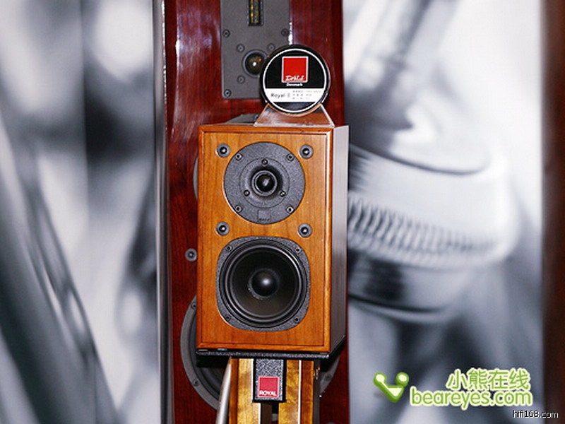

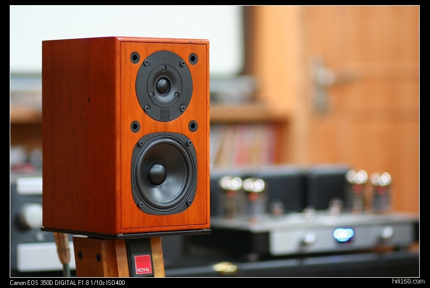

当达尼皇太子3 。PK。雨后初晴P3ES-2时你会选择谁呢??
俗称:人小鬼大的达尼皇太子3代!你要什么,只要不是太苛刻 它都可以给你!
无法脱俗的雨后初晴P3ES-2,犹如雨后初晴般的清新,空灵的细腻音色!娇柔得让你欲罢不能!
一个是初生牛犊不畏虎!什么都不怕的小男人!一个是风姿绰约百媚生的小女子!
你会选择谁呢??

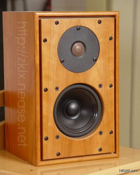

Harbeth P3ES-2       (文摘)
在发烧友的印象中,“雨后初晴”这个品牌总是与英国广播公司BBC有着割舍不开的联系,事实上确实如此。“雨后初晴”的创办者是在BBC工作过的哈沃德(Dudley Harwood)先生,他曾于1973年跟BBC的另一名工程师休斯(Spencer Hughes,也就是后来Spendor公司的创立者)共同研制出著名的监听扬声器LS3/5A。1986年,原在NEC工作的英国人萧雅伦(Alan Shaw)买下了位于伦敦南部的Harbeth公司,开始利用电脑辅助设计进一步提高LS3/5A的品质,并于1987年获得BBC工程部颁发的LS3/5A生产许可证。LS3/5A虽有统一的设计标准,但不同生产厂在制造细节方面却不尽相同,声音的风格上也存在着些许差异。资深的发烧友一般认为:Rogers LS3/5A声音最为含蓄严谨,Spendor较为甜美多汁,而“雨后初晴”的LS3/5A则偏向清新明朗,当然,这只是相对而言的细微区别,实际上各厂的LS3/5A声音都很接近,都是传统“英国声”的典型代表。时至今日,Rogers早已易主淡出音响圈,Spendor前不久更换了老板,经营理念也发生很大变化,哎!英国传统的手工作坊式音响小厂,就只剩下“雨后初晴”等最后的一两家了。
U4rWd0jNa#C
Yqw"Yu&M     打住!打住!扯得太远啦!还是回过来说“雨后初晴”HL-P3ES-2吧。在萧雅伦主持“雨后初晴”之后,他亲自设计了HL-Compact和HL-5两款音箱,声音均非常出色。本来HL-5已经让他很满意了,可他的妻子和孩子们却希望有一对体积跟LS3/5A差不多、允许摆在彩色电视机左右两侧的小音箱,于是经过一番努力,HL-P3诞生了。P3体型和声音都很象LS3/5A,但性能却比LS3/5A更胜一筹,它的功率承载能力比LS3/5A高,动态也更好一些,而且音箱具有防磁性能,便于用在AV系统当中。本来P3的声音就很棒,再加上LS3/5A已经很难寻到,发烧友把希望寄托在P3身上,这样P3就更受欢迎了,面市10多年直到现在还在生产,只不过其间经历了两次改良,第一次的结果是P3ES,第二次就是您现在看到的P3ES-2。
Y%T:N Bc._e
(fb K?m
$qa4N1a:C$_b S     从技术上讲,P3ES-2很有特色,跟如今的流行的小音箱在设计思路上有很大的不同。首先,如今绝大多数小音箱都采用低频反射式设计,为的是尽量获得好一些的低频下潜,而P3ES-2却和LS3/5A一样,采用了密闭式结构。密闭箱具有良好的低频瞬态响应,不过在同等条件下的低频延伸不及低频反射箱,而且P3ES-2的低音单元很小,它的聚合物音盆直径仅仅110mm(约4.5英寸),低频延伸自然很难下去,厂家给出的数据为75Hz ±3dB,我们实测的结果比70Hz低一点,看来厂家的数据是比较保守的,不过这个频响指标确实不算好。但需要说明的是,低频下潜本来就不是P3ES-2特别追求的目标,中频段才是P3ES-2表现最突出的地方。萧雅伦这位老兄有不少自己独到的见解,“能播好人声的音箱就能播好任何类型的音乐”便是他的论调之一。看起来似乎有点偏激,仔细想想却也有些道理,因为人声几乎都集中在中频段,而绝大多数乐器的基音也集中在中频段,中频搞好了,不论听什么,自然都有了最基本的保证。Y }'d s(I#N{1U
P p&elF1@y*R.~     虽然P3ES-2的低频下限指标不怎么样,但P3ES-2的低频听起来并不糟糕,事实上,在聆听大型管弦乐的时候,您还能隐隐感受到阵阵深沉的低音,这是因为密闭箱的低频衰减特性相对比较平缓(从P3ES-2的频响测试曲线上可以清晰地看出这一特点),理论上大致为12dB/OCT,不象低频反射箱的衰减特性那么陡峭,所以有时密闭箱的低频截止频率以下很远的频率处还有输出,而低频反射箱反而做不到。另外P3ES-2在设计时将系统的Q值做得较高,使100-200Hz这段响应稍微有些隆起,在一定程度上也增强了低音的力度感。vzJso.Nl T.x
-b1j#PEp
G|3\ ^)[~!h     P3ES-2还有两项独门技术也是其他牌子的音箱没有的,一项是"超级调谐箱体结构"(Super Tuned Structure),另一项为"超级音箱网罩"(Super Grille)。所谓"超级调谐箱体结构",其实来源于上世纪50年BBC的一项研究成果,大意就是采用薄壁的箱体设计,让音壁振动。天啦!都说音箱要做得尽量结实,杜绝振动,可"雨后初晴"却反其道而行,太另类了吧?"雨后初晴"的老板兼总设计师萧雅伦是这样解释的:乐器的琴腔正因为振动才发出好听的共鸣,音箱为什么不能学习乐器?当然不能乱振一气,必须在受控的状态下振动,关键是要有恰当的阻尼,我们已经找到了控制振动的方法。不管他的说法是否成立,毕竟已经将这项技术运用到"雨后初晴"的产品中去了,包括HL-5ES、Compact 7ES这样的高档产品,从用家的反馈来看,"超级调谐箱体结构"的效果似乎还不错。&\(lQ%Z _Q
mpR;m9X t}L     P3ES-2的另一项独门技术“超级音箱网罩”,实际上是一种独特的网罩安装方式。常规的安装是在网罩的边框上固定几只突出的“钉”,将“钉”插入前障板的“扣”内。萧老哥认为,这样的安装会在障板与网布之间留下一个小小的空隙,当声音遇到网罩的边框时就会产生反射,影响声音的结像和立体声定位。他采用完全不同的安装方式来解决这一问题,具体做法是在障板的四边刨一个槽,网罩的边框上不设任何突出的东西,直接将整个边框嵌入槽中。这样一来,网布就可以紧贴障板表面,也就不存在边框反射的问题。由此看来,P3ES-2的设计还真是别具匠心。

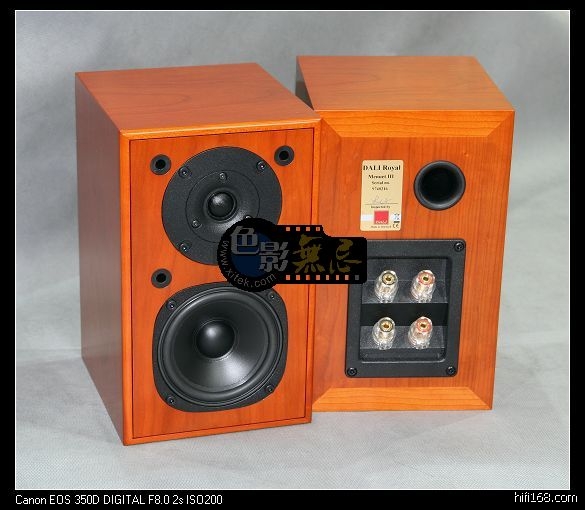

丹麦达尼(Dali)达尼皇太子 II---令人叹服的小箱体大嗓公zt      (文摘)
  依依不舍的告别美声V61,我看到“猪肉荣”一边搂着他的列治文3号一边用手机打电话给他老婆报喜,落在队伍的最后面,就打趣地对他说:“猪肉,走快点呀,我立刻就要带你去见识一款比你的列治文3号更小的喇叭,它的嗓门和低频不可小瞧亚!”猪肉荣表示不信,”“法医仔”则正色地说:“我知道你讲哪一款了,应该是达尼皇太子吧!”果然是修行深厚的大师级人物!我点头表示认同。并更正,是丹麦达尼(Dali)达尼皇太子 II(二代)也!
  成立已有1 7年悠长历史的DALI(达尼)正是一间近年来甚受中、港两地发烧友欢迎的丹麦扬声器厂家,这款皇太子喇叭仔已经令到不少3 / 5 A的拥趸移情别恋,不可谓魅力不大。DALI(达尼)音响是一个以生产音箱为主的厂家,他们拥有种类齐备的产品系列,高档产品有著名的Grand系列和旗舰Megaline,低端则有针对普通家庭的Blue系列和AXS系列,另外还有Trio环绕系列、Suite套装系列、Caraudio汽车音响系列、Subwoofers超重低音系列等。上月初举办的广州白天鹅国际音响展中,达尼公司使用全套TACT的数字功放驱动达尼皇太子20周年纪念版书架音箱,准确表达达尼音色,低音表现可用澎湃来形容。给小龟留下了深刻的印象。
  本次试听的这款皇太子II源自著名的皇太子,是皇太子的改进型。外观的改变并不大,皇太子 II的单元依然采用原来的3/4寸丝膜高音及经典的4寸低音,低音口径的纸质振膜的几何形状经过仔细设计,以求得刚性和质量之间的平衡。单元的磁路系统采用了长音圈短磁隙的设计,无论音圈怎么运动,始终都能获得均匀的磁场。达尼皇太子 II的3/4英寸的软膜球顶单元,高频端的延伸可达25kHz。高低音的分频点设于4.2kHz附近。另外以往不起眼的红黑单接线柱被换成粗壮的双线分音镀金接线柱,看不出是什么牌子,但能感觉到十足的发烧味道。原皇太子的分音器上的Bennic电容改换成粗大的Solen电容,但标称未变,Solen的MKP系列是公认的靓声电容,由此预见其声音当有所提高,重量也有所变化, 达尼皇太子 II的外型尺寸为25.8×15.6×17.5 公分(高×宽×深),属10对音箱中体积最小之列,方正小巧的箱体造型看上去造工一流。丹麦音箱的制作工艺始终有一定的水准保证,相信这亦是丹麦喇叭受发烧友欢迎的主要原因之一。
  小巧的的达尼皇太子 II声音可不小巧,其各个方面的综合表现都很好。4英寸口径的低音使得达尼皇太子 II的低频与大一倍的意力CL82i相比也不落后,比城堡列治文小音箱都要来得更为丰厚,延伸也更低,虽然还达不到优秀的大型落地箱那种效果,但竟然已经可以似模似样地再生出几分管风琴宏伟的气势和低音大提琴组的规模感。中频段具有饱满密实的质感,音色表现基本趋向中性,略带一丝淡淡的甜味,这种饱满略甜的中频加上丰润的低音,听RCA公司的“史托科夫斯基指挥的狂想曲集”中的弦乐群实在是非常惬意的享受。达尼皇太子 II的高频延伸优秀,使得钢琴的泛音特别丰富,量感方面恰到好处,既不过亮,音色也不暗淡。整体上,达尼皇太子 II拥有轻松自然的平衡感,高、中、低频流畅连贯,浑然天成。
  放过一张加州旅馆的现场版录音,小龟认为这对神奇的小喇叭的低频能量竟然如此地充足,且控制力非常了得,一收一放将低沉的鼓点表现得纤毫毕现,而音场表现更上一层楼,音场的阔度于深度,简直让人以为是一对落地箱在开声,兼且空气感超一流,另外中频饱满密实,高频延伸飘逸,听穆特的小提琴协奏魅力真可谓美得出采。
  重播爵士音乐或者是特别着重弹跳力和有摇滚f e e l的流行音乐都是达尼皇太子 II强项,虽然它的低频的量感有限,但密度和气势让你感觉不是在聆听一对小音箱,它重播吹管乐器例如小号和色士风等;吉他、电吉他和电b a s s等弦线乐器之时有非常强烈的质感,线条刻划得一清二楚,听王菲的第五首天空保证令你眉飞色舞,身体会不期然地随着歌曲摆动。另外达尼皇太子 II播女声相当甜美。听蔡琴、王菲的人声感觉圆润,而且由于箱体极小,离箱感一流。但听大场面的爆棚音乐时才感到在低频的下潜力太浅(毕竟是只到70Hz)和极低频的能量感还是有所欠缺。
  达尼皇太子 II没有听众52那种超快的速度感和瞬态反应,但在播放的时候也能做到收放自如,无拖泥带水的感觉。另外,高声压输出能力也值得称道,达尼皇太子 II可以唱得非常大声,以很高的音量播放“1812”的“序曲”乐章,始终维持着低失真的声音和良好的音场形体感。
  总结:
  优点:高频细腻柔和,堂音丰富,中频饱满密度高,播女声相当甜美。超越箱体极限的有力低频在20平米以内可以营照出庞大的音场。解晰力强,层次分明,精致的外型设计加上一流的用料简直是一件工艺品。
  缺点:受箱体及单元尺寸所限,低频量感和下潜力都不能满意,更加不适合播放大动态的软件,当然这并非她所长总体而言,这不是一对表现相对全面的喇叭,比较偏重中高频段的表现。

这张图片拍得太好了!我在网上搜索了很久,很多!没有一张比得过 这一张的 !!简直就是绝了!丰腴而唯美!!
