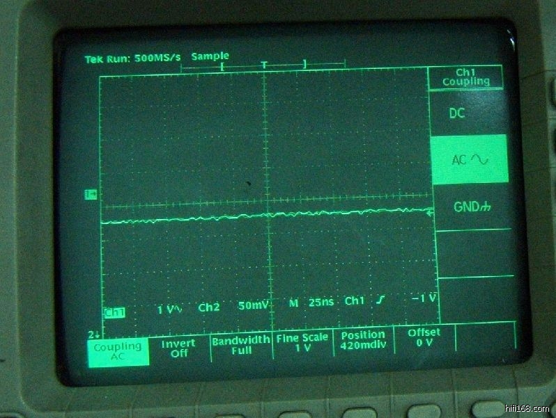

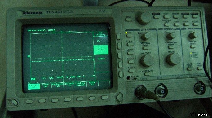

刚对市电做了测试,带宽是100兆的。
图中横坐标最小格是5纳秒,纵坐标最小格是10毫伏。
测出市电中高频噪声的频率大概是100-200MHz。
振幅大概在5mv左右,是交流电压的 1/44000。
有什么天价电源线,可以做一下这种试验看它能否把极高频噪声滤走。
好的电源线能过滤掉这些噪声,如果这个假设成立:
1。这种噪声能否穿透过过器材的镇流电路?
2。以音响器材放大器的带宽,这种噪声会在音频信号中有多大影响?
3。最后到音箱、耳机能重播出来的有多少?
4。最后人耳响应到的,会有多少?
注:这种测量方法测不出瞬间的尖峰干扰(大型设备启动时就有)。如果有EMC测试设备(电、磁兼容性测试设备)就可以测出来。等EMC来了,再做测试提供给论坛上的朋友。
