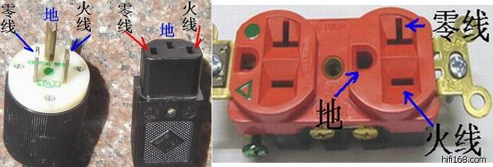

家里要装修,我用了独立的线跑音响用电源,美标墙插到手后不知怎么插线,火线和零线都是四个孔入线,地线是一个螺钉,哪位兄台能发个接线的图给小弟看看?谢谢!

你不是多股线吗?如果是话,就单条电线多股线分开成两组铜线(度好接插长度削绝缘外皮)弯成90角度分别插入最下端的一个锣丝两个孔子里,扭紧即可,地线用线耳道着压紧上锣丝扭紧即可;如果是单元支铜线的就先削皮,度好长度削皮,每只锣丝孔子都绕进去然后扭紧即可,地线用线耳道着压紧上锣丝扭紧即可.火零线分别左右接插入品字型的最下端那四个锣孔子.

多谢乐林兄解惑!我用单只铜线接墙插,是不是要把两侧四个螺丝孔都接上线呢,还是怎么办?我是第一次弄,您多指教!

随便接上或下那一组就都通电了。

乐林兄,左零右火啊.

按照国标的接法即可.一样用.

乐林兄的接法错不了,美标接法。

有问乐林兄,是否所有机器的电源座是右边进火的(面向机器面板)?
