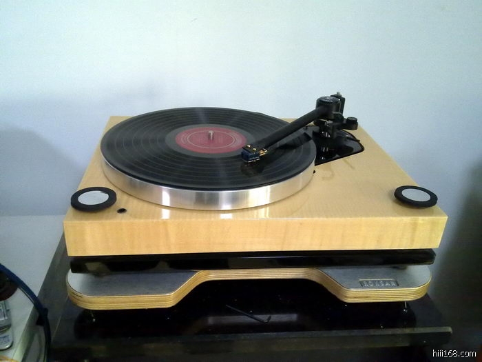

同價位打遍天下無敵手的Roksan Xerxes.20類比唱盤這回升級到Xerxes.20 plus 還不快去升級!
升級套件很簡單,主要就是這個橡膠腳換成新款的,左邊是原來的腳,右邊是新的,新的橡膠腳稍微軟了一些。升級套件中有5個新腳,只要更換內底座下面的5個腳即可。注意看,兩側鎖螺絲的地方也加了小小的橡膠墊,唱盤其他部分的阻尼材料也作了一些更新。再來就是軸承珠(中間塑膠袋中)也換成與旗艦TMS3上相同的製品(有字為證)。
取下外底座,就可以看到位於內底座前方下面的四個橡膠腳(後面還有一個橡膠腳,並沒有用螺絲固定)。
本身是機械工程師的Roksan老闆Touraj Moghaddam對於「振動」的抑制非常有一套,Xerxes.20看似簡單的設計其實卻隱藏了許多玄妙之處。這張圖可以看到前二後一的橡皮腳在外底座上的佈局並非對稱的,經過精密的計算,這樣的佈局能有效的將外面傳來的主要振動隔絕。
Xerxes.20的超精密軸承套,將舊的小鋼珠取出,就可以將新的小鋼珠換上去了。
除了內底座與外底座完全沒有接觸之外,內底座的切割形狀也是Xerxes.20的設計重點。(

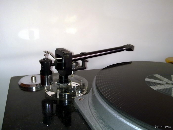

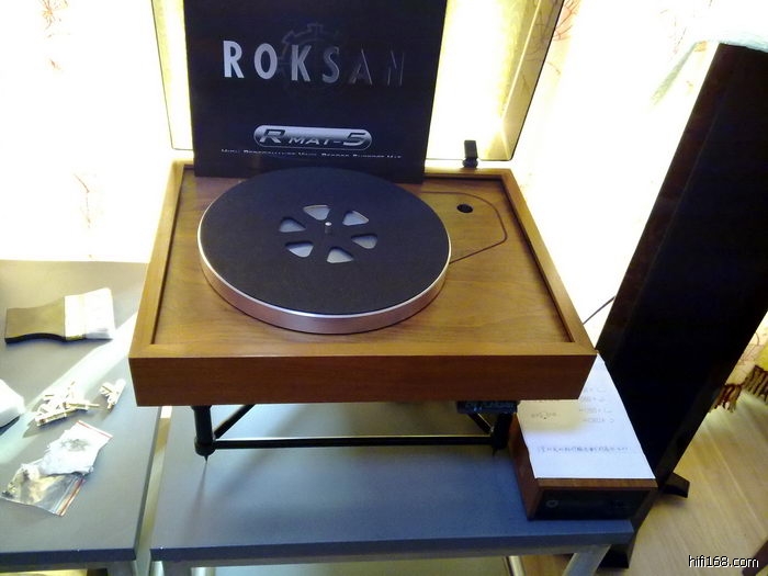

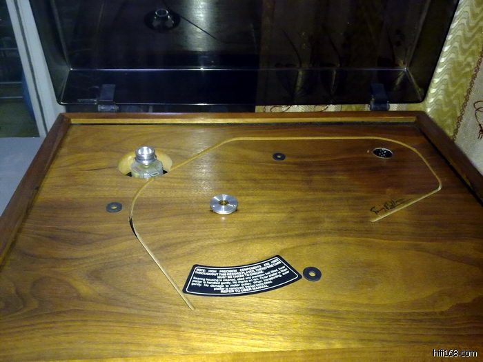

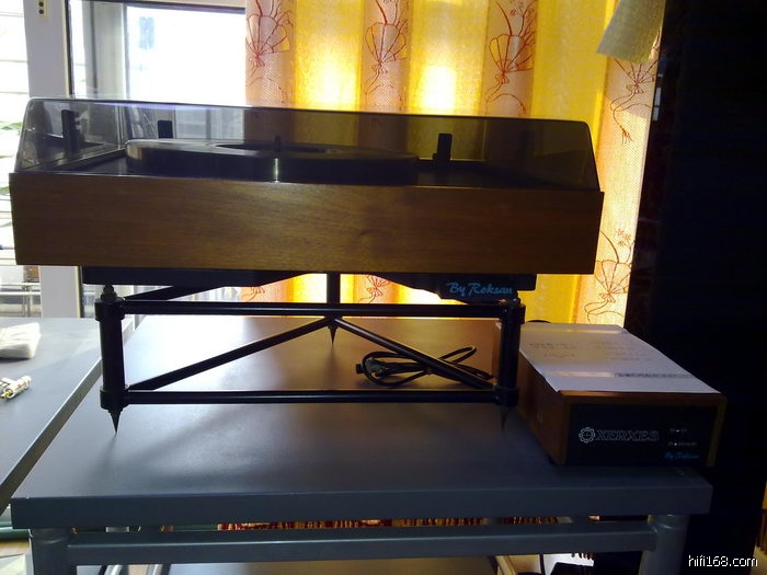

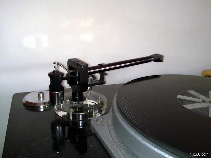

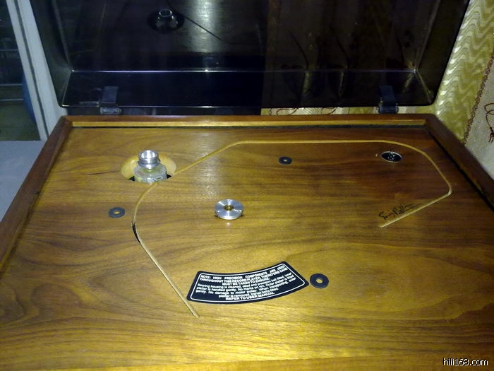

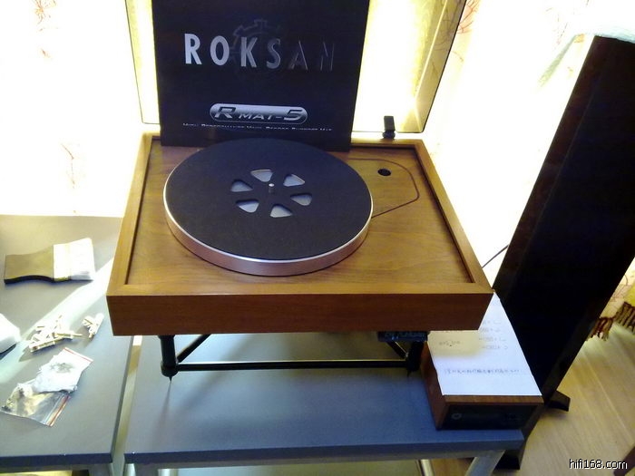

要出的实机照片,20 plus全新购入,已经升级和旗舰一样的套件,另外购入原厂的底座,制震能力更一流,全新不和底座定价一万美元的唱盘
唱臂有两款,旗舰唱臂和老二都有
xerxes 第二代成色完美二手购入,另外选购的原厂底座,有roksan老板的亲笔签名,收藏价值极高
想体认两代roksan的经典?欢迎试听

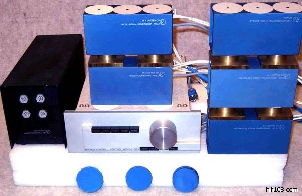

496#
帮朋友出下面这台唱放+升压牛,原本在audiogon上标价9万美元,现在朋友通知低价出售
14万
