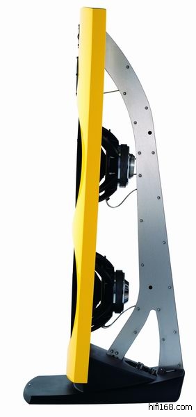

求教,这种算什么喇叭,没箱体的。 [复制链接]

JAMO,R909

回复:求教,这种算什么喇叭,没箱体的。
应算是无限障版式。

原帖由 Wilmer威馬 于 2007-5-17 16:16:00 发表
应算是无限障版式。
老大,应该是有限障板吧。
回复:求教,这种算什么喇叭,没箱体的。
其实之前世霸的终极名琴已经采用类似结构了,无限障板要求喇叭单元的背波不能绕射到板障前面,通常用密闭箱的形式来实现。

这叫做前板障開放式喇叭!对聴音室要求比较高!

回复:求教,这种算什么喇叭,没箱体的。
总之英语叫 open baffle 一定没错。
