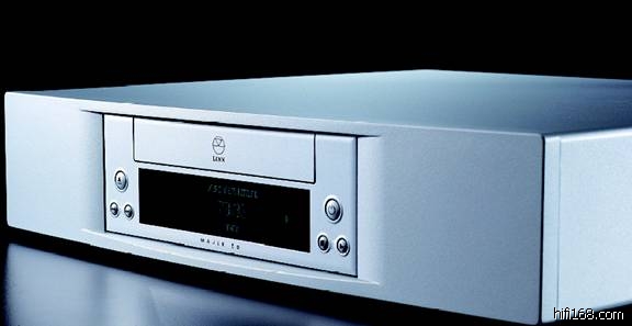

在2000年代初期,Linn Sondek CD12是眾多玩家心目中的夢幻逸品,雖然音質奇佳,但價格非常昂貴。Majik CD繼承部分CD12的製作技術,在降低jitter與DAC素質兩方面均有進化,延續著Linn CD唱
從擴音器中綻放出音樂家作品中的訊息,撼動愛樂者的心靈。
對於資深的音響玩家而言, 類比唱盤(LP)總是在大家「美好舊時光」的回憶中,佔有著相當珍貴的一部份,也有很多人難以忘情LP 唱盤優美的聲音,一直到現在還把LP 當作訊源的第一選擇。Linn LP12 在許多LP 老玩家心目中佔有頗高的地位,這款唱盤上市至今已有30 年之久(仍在銷售中),然而就現實考量,目前的音樂軟體以CD 為主,多年前Linn 早已出品數位訊源器材,像是Sondek CD12 就獲得很多好評。該廠這一代有多款新製品,包含多款可播放SACD 與DVD的兼容播放機(Unidisk),本篇的主角「Majik CD」則是唯一的CD唱盤。Majik CD 延續著Linn CD 唱盤一貫簡潔、精巧的外觀作工,它有著廣泛的對應性, 能夠播放CD/CD-R/CD-RW包含預錄與燒錄的CD 碟片,它不僅能夠播放一般的音樂CD,同時還支援HDCD、MP3 與dts CD 等編碼格式,因此用家若想讓本機在不更換碟片的狀態下、連續播放數小時的背景音樂,我們只要把電腦裡既存的MP3 音樂檔案燒滿一張CD-R、讓本機播放即可。

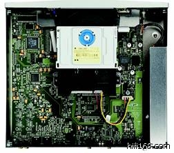

低噪音的交換式電源—SMPS
接下來為您解說Majik CD 的電路結構, 本機所使用的部分技術是Linn Sondek CD12 的延伸。在電源電路部分,本機使用的是交換式電源,也許有人懷疑交換式電源用在敏感的訊源器材比較不恰當,還是傳統電源比較可靠,如果這樣的看法是建立在「雜訊」這項因素上,我倒是不認為交換式電源不適合,而是要看「電路怎麼作」。本機電源電路採取與Linn Sondek CD12 相同的「Brilliant Switch Mode PowerSupply(SMPS)。在市電(交流)輸入後,此電路會先轉換成高壓直流、再用高速的電子電路把直流轉換成高頻高壓的交流電,再用變壓器作降壓,最後再轉換為低壓直流,提供各部電路所需。
由於在「高壓直流→交流」的過程後,交流電的頻率已在人耳聽覺範圍之外(頻率約為60kHz),並且在轉換回直流之後,還有一連串的濾波零件濾除高頻噪訊,因此SMPS 可以說是一個非常「安靜」的電源,它沒有傳統電源在整流濾波之後的120Hz 雜訊(漣波),就電源供應的品質來看,SMPS 的確優於大多數傳統電源。
採取「暫存、再送出」的手法,完全排除光碟機構讀取的不穩定因素
除了電源之外,Majik CD與Sondek CD12 就是截然不同的設計了。後者採用Philips 的CD轉盤機構,製作的重點在於機械性能(例如碟片振動)的改善,以及正確的數位信號讀取。Majik CD 則是採用DVD 燒錄機的光碟機構(DVS DRL-200), 捨棄DVD 讀取與燒錄功能,只純粹用於CD 碟片的讀取。有沒有搞錯? 在老玩家眼中, 這樣作Hi End 級CD 唱盤像話嗎?市面上DVD 播放機那麼多,播放CD音質像樣的又有幾部?請您千萬不要誤會Majik CD,事實上從它的結構來看,幾乎與光碟機構「一倍速讀取CD」的性能無關,並且能有效解決時基誤差(jitter)的問題。
對一部CD 唱盤而言, 時基誤差的問題大部分是發生在DAC電路之前, 從碟片讀取到送進DAC 的過程中,只要數位音訊送出的時序(速度)不穩定或波形歪斜就會產生時基誤差,這個問題普遍發生在大部分的CD 唱盤上。Majik CD 在讀取CD的數位音訊之後,並不是直接送到DAC 解碼,而是把CD 唱片當成「資料片」讀取,數位音訊並沒有直接送往DAC,而是先暫存在一個128M SDRAM 裡面,再依照clock 穩定地送出數位音訊至DAC 晶片,這種作法就像是把CD 唱片讀出的信號「把隊伍整理好」之後再送去解碼,可以完全排除光碟機構的jitter 問題。目前應用此「暫存、再送出」手法的Hi End 級CD 唱盤也愈來愈多,它們使用的光碟機構都是高倍速的CD ROM或DVD ROM。
從重要零件的搭配即可看出設計者的企圖
本機採用的DAC 晶片為Wolfson WM8740, 這款192kHz/24bit Stereo DAC 的本事相當了得,不僅失真低,訊噪比更高達117dB 以上。在WM8740晶片內雖已包含低通濾波器,並且還是差動電壓輸出(不必再接I/V 轉換電路),然而Wolfson 提供的參考電路在WM8740 之後還是有加接OP 的濾波、輸出電路。DAC 晶片之後的類比電路往往就是音響廠商「塑造聲音個性」的重點所在,Majik CD 在此處選用的OP 是Burr-Brown OPA604,這款JFET 輸入的運算放大晶片具有低噪音、寬頻帶的特性,諧波失真僅0.0003%。緊接在OPA604之後,Linn 再為本機加上了JFET(SMD 元件)輸出級。
從DAC 至輸出的零件選用,我們可以發現許多「同性質的配套」:低噪音、低失真的WM8740與OPA604 就是一個同質搭配,加上SMPS 提供的純淨電源、高品質製作的SMD 機板,目的皆在於壓低背景雜音、正確地再生微小細節;在另一方面,JFET 輸入的OPA604 與輸出級的JFET 晶體則是取其靈敏的特性,並且希望藉此得到較為溫暖的聲音個性。

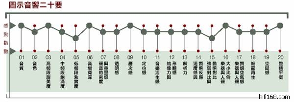

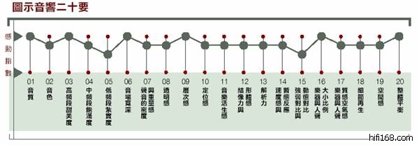

個性焦點
Majik CD 唱盤有著傳統英國派的特性,以緻密、層次感極為豐富的中頻為核心,高頻的收斂性佳且能自然地再生充分的細節,柔軟舒適的聽感,全然沒有「侵略性」。本機在聆聽大編制樂團演奏時,音場是在喇叭之後呈扇形展開,與一般CD 唱盤相較,音像結像位置較遠,音場的縱深也明顯較深。
搭配建議
就搭配的「互補性」來考量,本機對「聲音太硬」的系統而言絕對是一帖良藥,然而「截長補短」式的組合我覺得對Majik CD 太過委屈,我建議作發揮本機個性的「同質性」搭配:喇叭與擴大機中頻溫潤、高頻滑順只是「基本要求」,中頻與高頻的細緻度必須重視,玩家仍應避免搭配過度修飾「太軟太慢」的器材。
