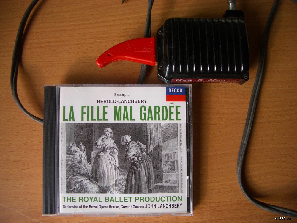

自录自消没有问题,,只能说明本机的三个磁头轨迹相对一致。别的磁带(首先要肯定是轨迹正常的)抹音不净,说明磁头组轨迹已偏离标准。另一种情况可能是:消磁参数不正常。消磁器要以专用的方好。

楼上应该是磁头消磁器吧?是否与卡座的磁头消磁器一样呢?
另外,我想磁带,应该也要消磁吧?有磁带的消磁器吗?因为即使本机磁迹标准,也不保证录上一手带的磁迹标准,还是会出现同样的可能,所以看来,除非全部玩新带,磁带消磁器也是必不可少的了。
哪位大侠知道这种消磁器吗?我可以找到彩电的消磁器,能用吗?

以前是DIY的,用50瓦左右的EI型变压器改装。取下铁芯,去掉I片,E片按同一方向插回即可。只是这样改装后的初级的电流会大很多,好在消磁时间不长(十多秒),一般不会马上烧掉。
这种DIY的自己没把握,用的时候怕怕的,还是找找看有没有成品吧。
