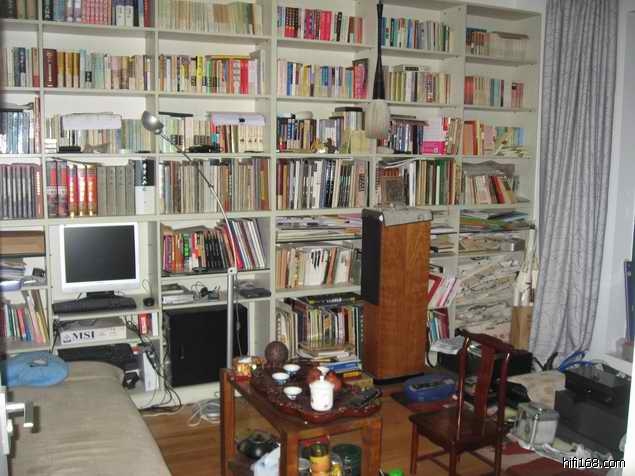

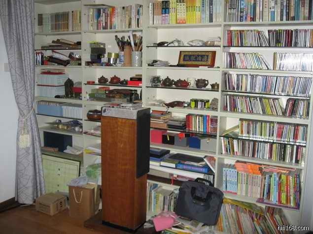

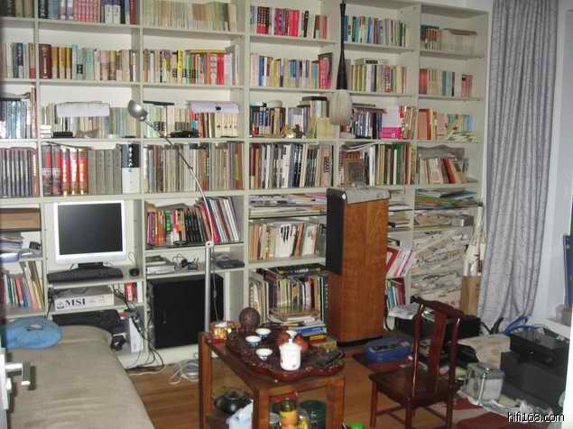

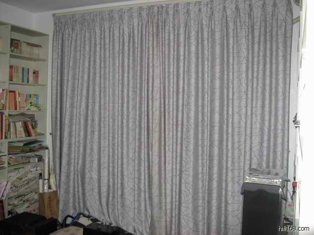

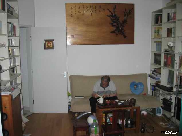

第一组:听音环境
3.9米*3.5米比例不是很好,没办法,LP已经把最大的房间(原主卧)给作书房兼听音室,该知足了。
总体为软环境,木地板、布沙发、两侧书架、铺一小块地毯
调整大小 IMG_1731.JPG (, 下载次数:48)
右侧书架,主要放CD(2007/5/18 21:25:36 上传)

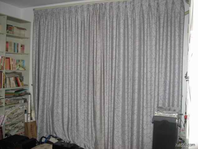

调整大小 IMG_1747.JPG (, 下载次数:64)
由厚窗帘及遮光布为背景(2007/5/18 21:25:36 上传)

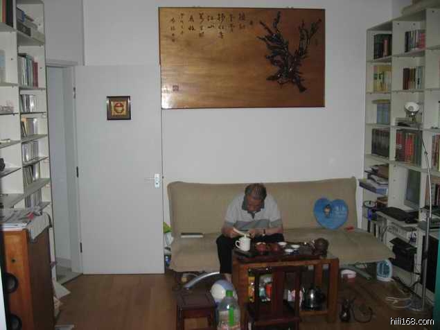

调整大小 IMG_1746.JPG (, 下载次数:66)
家父坐的位置为皇帝位(2007/5/18 21:25:36 上传)

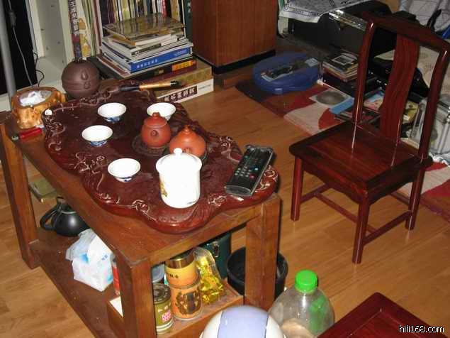

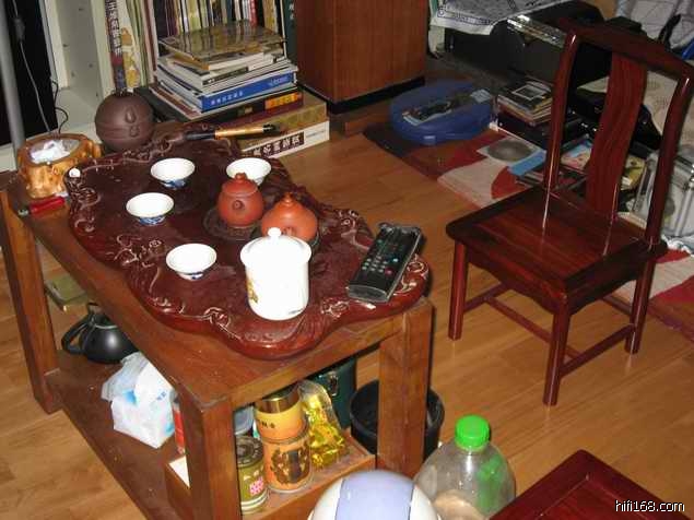

调整大小 IMG_1730.JPG (, 下载次数:63)
茶座,山泉水+铁观音、岩茶(2007/5/18 21:25:36 上传)
调整大小 IMG_1729.JPG (, 下载次数:64)
左侧书架(2007/5/18 21:25:36 上传)

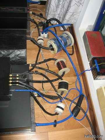

第二部分:电源及线材
电源:
从入户开头盒拉二路专线,分别套钢管屏蔽。一路6平方的专供后级,一路4平方的专供音源使用。
用胡贝尔医用级插座。
地线为装修时叫工人从剪力结构的板式墙里挖到钢筋,接出作地线。经比较,比配电箱的地线好。
电源线:
音源电源线为特伏龙双层屏蔽银线,自己加N层屏蔽,屏蔽接地。

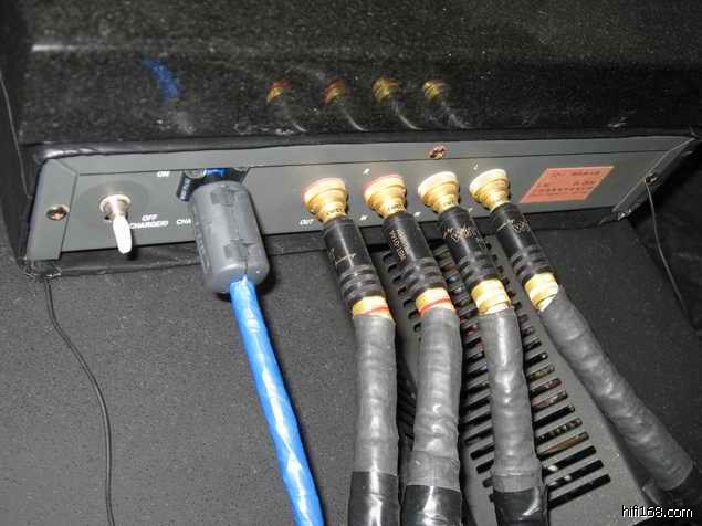

前级为电池供电,用普通机线,加铝箔屏蔽接地。

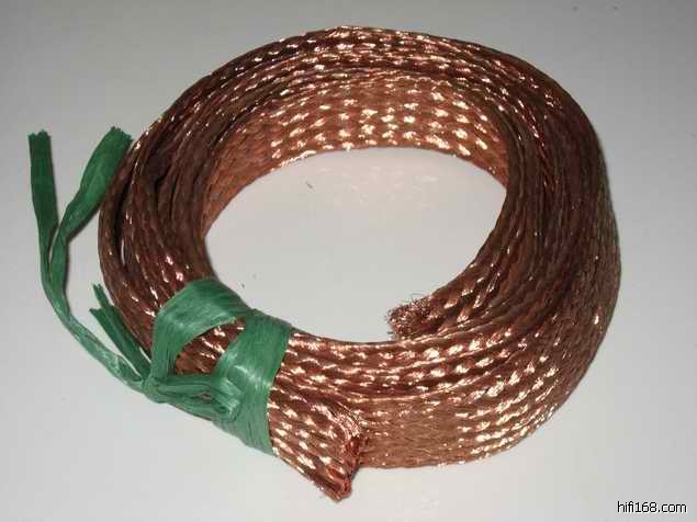

后级用38.5度兄的蓝天龙电源线,自加铜屏蔽网,接地。
信号线:均用特伏龙双层屏蔽银线,WBT1044接头,其中前级接后级为由RCA直接转平衡接法。

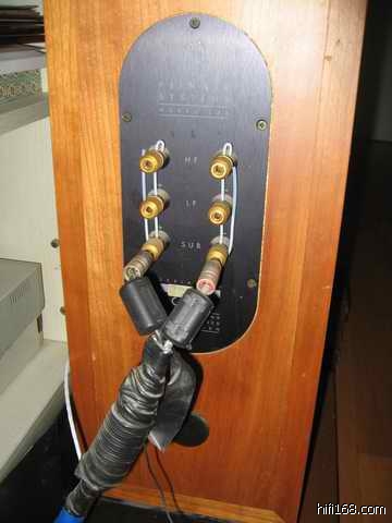

音箱线:为自带屏蔽的瑞宝电源线(有点让人郁闷吧,乱玩而已),另自加N层铝箔屏蔽,接地。
一个原则:所有的屏蔽均接地。
另,能加磁环的地方都加上磁环(来源为单位购买打印机电缆原本磁环,属盗窃行为,不提倡)。
经验:玩音响,电源非常重要,各种接地是关键。
调整大小 IMG_1739.JPG (, 下载次数:47)
接得让人有点晕的线,蓝色为蓝天龙,已改变外观,请38.5度兄见谅。(2007/5/18 22:37:41 上传)
调整大小 IMG_1742.JPG (, 下载次数:68)
铜屏蔽网,已经涨价得一蹋糊涂,二条蓝天龙的网就用了300大米。(2007/5/18 22:37:41 上传)
调整大小 IMG_1740.JPG (, 下载次数:21)
前级信号线(2007/5/18 22:37:41 上传)

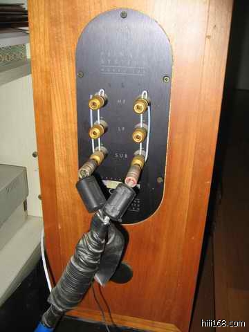

调整大小 IMG_1741.JPG (, 下载次数:65)
音箱线及磁环(2007/5/18 22:37:41 上传)

补:音箱的接线柱为纯银线。

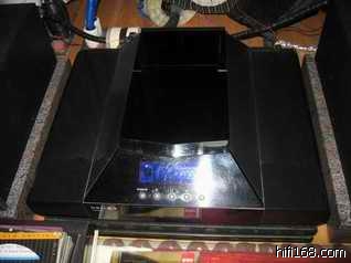

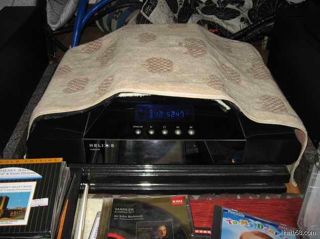

轩乐士一号搬到店里去转让,摆了1个月,没人问津,郁闷。音响店又开始催莎姬的嫁妆:'( ,怎么办?首先,把在该店进的所有贵价线材全部按9折(友情啊,让我感恩戴德)退回,其中有线圣的清韵(标12800)、?蛇(6K多)、顶级的MIT音箱线(什么线忘了,二手4K多)、怪兽电源滤波器....年代久远,记不清了,反正还是不够。恰好有一朋友介绍另一烧友,以14500接了轩乐士一号,才用3个月的行货,立马折了4300大米,晕。但总算解决了音源的资金问题。从此,莎姬集三千宠爱于一身,将伴我一直走下去.......

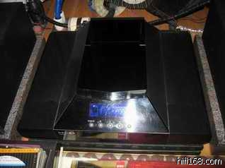

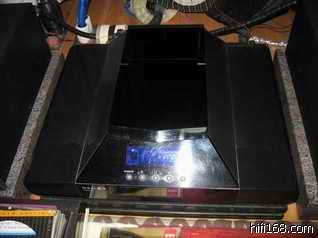

调整大小 IMG_1733.JPG (, 下载次数:76)
集三千宠爱于一身的莎姬,怕她太妖,故意打扮得土点(2007/5/18 23:26:29 上传)

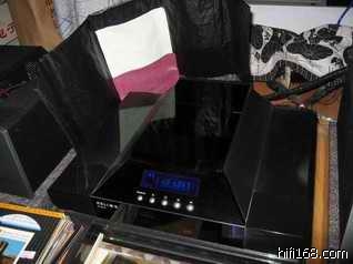

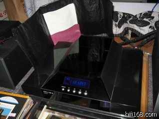

掀起她的盖头来
调整大小 调整大小 IMG_1736.JPG (, 下载次数:66)
掀起她的盖头来(2007/5/18 23:49:56 上传)
调整大小 调整大小 IMG_1735.JPG (, 下载次数:64)
其实她的盖头是由铜片+铝箔做成的屏蔽(2007/5/18 23:49:56 上传)
