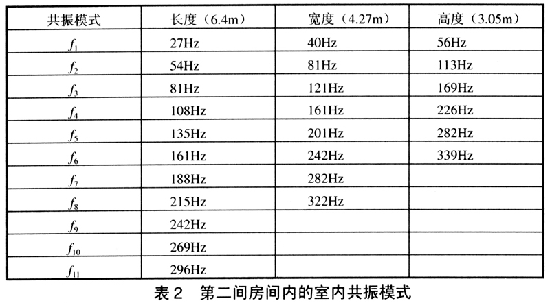

    现在再来看看长、高、宽三维尺寸较好的第二间听音室的情况。这间听音室的空间和第一间听音室差不多。但房间的宽度、高度和长度的比例好些。其长度、宽度、高度的尺寸分别为6.4m,4.27m,3.05m。对第一尺寸所计算出的室内共振模式如表2所示。

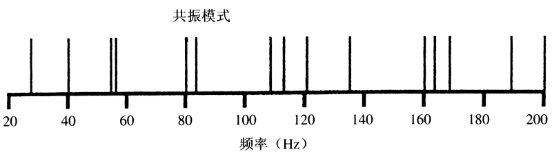

根据此表所列的数据而绘出的共振模式图如图2示。

图2 房间比例尺寸好时的共振模式图
    比较图1和图2,第二间听音室内的共振模式分布得更为均匀些。虽然还是有共振模式的重合,但已不再像第一间听音室那么严重。第二间听音室的低频响应便更平坦些,声染色也少了点,低音也比第一间听音室的更紧凑结实和更有力些。注意房间大些时,固有的共振模式也自然会多些,因此,如果房间的比例尺寸也好时,分布便会更为均匀。房间越小,室内共振模式的分布便越差。

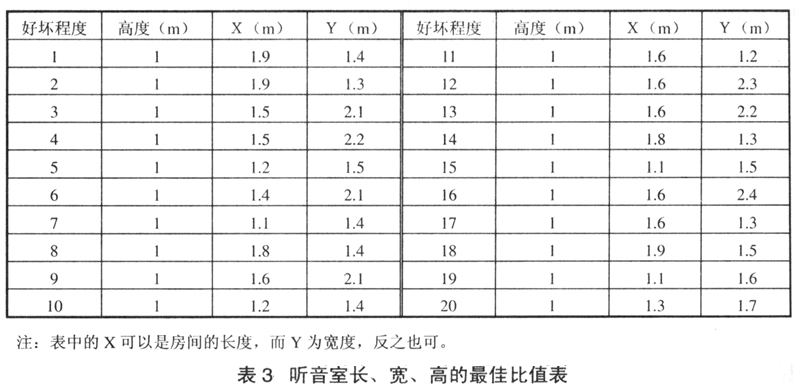

    如果能够避免使用正方形或立方形的房间来作为听音室,则室内共振模式的影响便不会显得那么明显。也就是说,尽量不用宽度和高度相同或是宽度与长度相等或是长度与高度一样的房间。当然,三边尺寸相等或是长边与短边成倍数关系的房间也不宜使用。如果天花板高2.4m,便应尽量避免再有2.4m,4.8m和7.2m的宽边或长边。注意共振模式是始终存在的。三边比值好些的房间只不过能够让共振模式分布得均匀些而不能阻止共振模式的重合。表3是根据美国声学家M.M.Louden(劳登)的计算而按照好坏程度列出的房间的最佳比值。

sp;  根据此表,对于天花板高为2.64m的房间,理想的长度和宽度尺寸便分别应为2.64×1.9=4.94(m)和2.64×1.4=3.64(m)。而对天花板高3.8m的房间,最佳的长度和宽度则分别应为7.3m和5.3m。注意,虽然对于二个不同高度的天花板可以计算出不同的数值。但长、宽、高的比值仍是相同的。正是由这些比值去确定室内共振模式将会如何地分布。
    此外,三维尺寸比值好的大房间便比同样比值的小房间的音响效果要好些。在大房间内会产生更多的共振模式,因之在频率上会靠得更近些,分布自然会均匀些。但应记住,好的比值并不能阻止共振的发生,只不过能让共振在音频频带内分布得均匀些。好的比值可以防止共振模式的重合,并消除影响更严重的共振模式之间的那些间隔。
