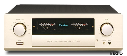

金嗓子从C2800,M8000发布后,对其在顶级产品所应用的新技术,新线路开始应用到其下级产品中,特别是MCS(并联)线路对前后级宁静度,纯净度都有质的提高.金嗓子对其合并功放非常重视.在开发成功MCS线路后对合并机中原E407,E307都进行升级,E407和E307分别升级成E408和E308.由于目前E408已经升级成前级带AAVA音量控制系统的E450,E408已经停产,但E308仍然在产.而且E308的面板与原来E406V一样更有高级感.E300系列也是金嗓子销量最大的产品.
金嗓子合并机 E308
价格: 日元 30万(按照汇率大约在2万人民币)
特点:1.前后级都采用MCS线路;
       2.前后级分离,有专门前后级输出选择按钮EXT;
       3.500WE型牛,共二个22000电解电容;
       4.每声道一对大电流多级功率管;
       5.8欧姆100W,6欧姆120W,4欧姆140W,
       6.重量 21.6kg
       7.四个防震的铸铁脚;

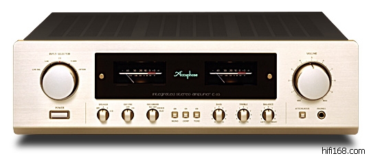

现在介绍金嗓子价格最低的合并机,即E200系列中2005年7月发布的E213;
E213合并机:
价格:  日元22.8万(约合人民币1.4万元.
特点: 1.前后级都采用MCS线路;
        2.400WE型变压器,二个22000电解电容;
        3.每声道一对功率管.
        4.输出功率欧姆90W;6欧姆105W,4欧姆115W;
        5.前后级分离按钮EXT
        6.重量  18.8kg
40#
回复: 金嗓子的产品介绍
E213的图片
