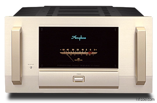

目前金嗓子还在生产的功放顶级为AB类M8000单声道,功率每声道250W8殴姆,1欧姆为2000W;价格220万日元一对,纯甲类A60立体声,纯甲类60W8欧姆,1欧姆480W,95万日元一台.
个人认为金嗓子纯甲类功放比AB类要好,如果用A60二台桥接也可能达到顶级的效果.价格基本是一样.
M8000
A60
