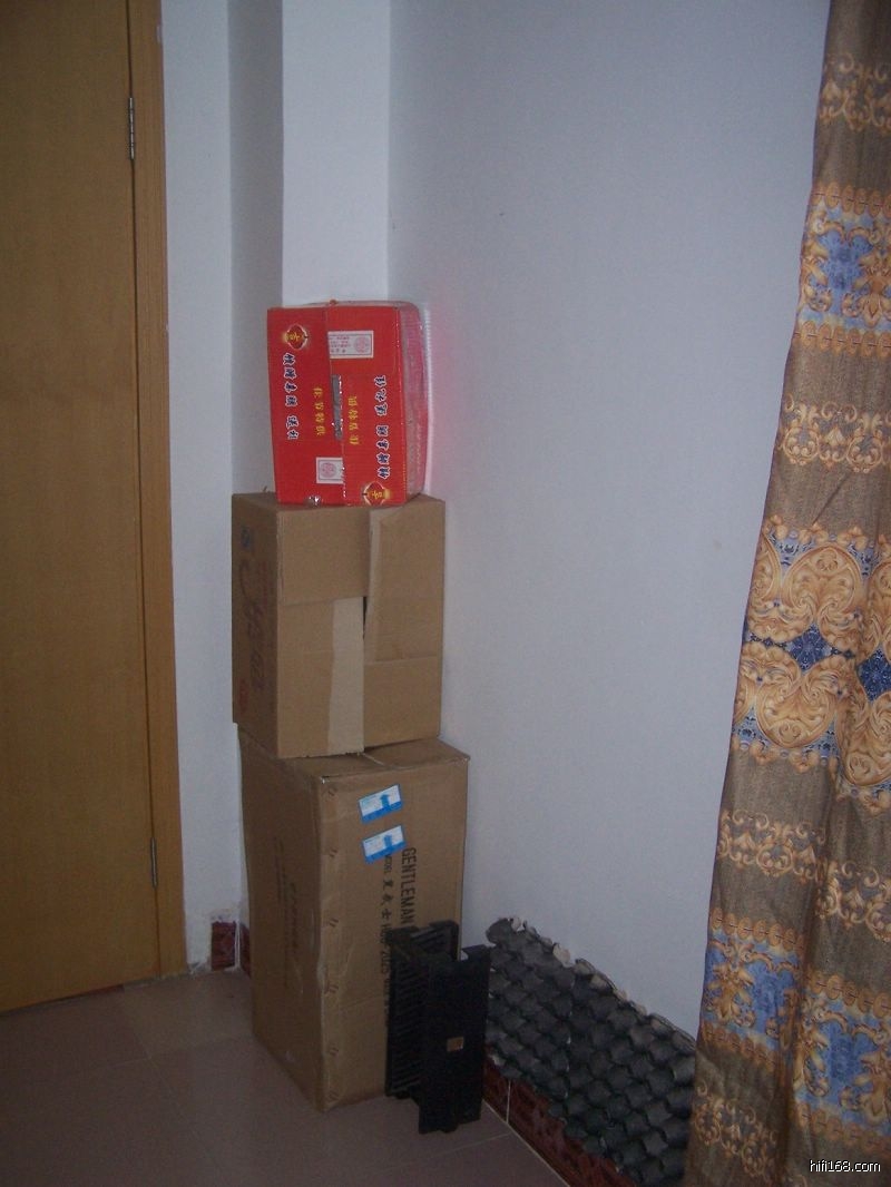

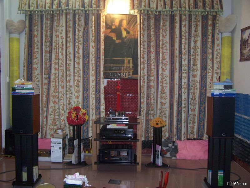

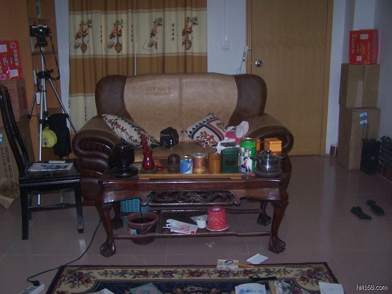

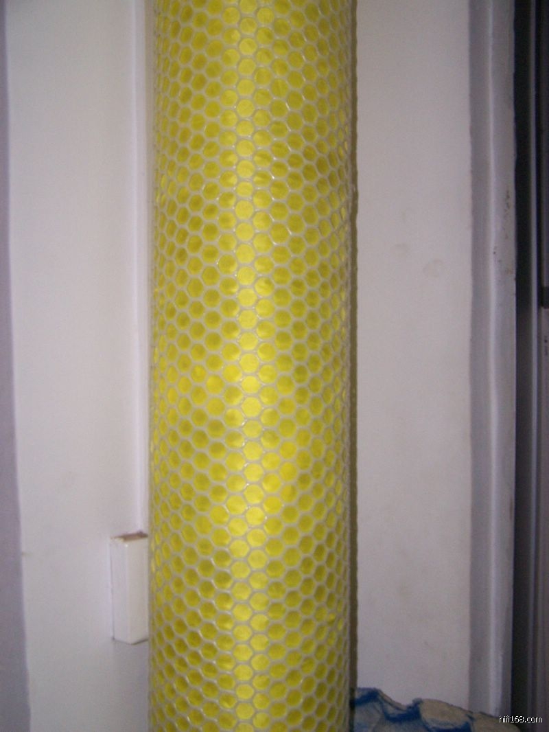

上个我自己DIY的吸音柱,真的有改善的。
照片 084.jpg (, 下载次数:65)
jpg(2007/4/27 0:25:36 上传)
照片 089.jpg (, 下载次数:66)
听音房全貌(2007/4/27 0:27:41 上传)
照片 108.jpg (, 下载次数:134)
后墙角的处理(2007/4/27 0:32:30 上传)
照片 109.jpg (, 下载次数:58)
后墙全貌(2007/4/27 0:33:42 上传)

这样做的前后对比很明显,你不防试试!!
