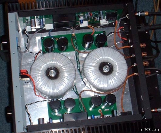

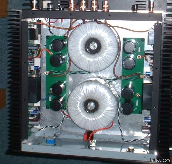

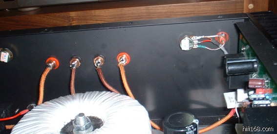

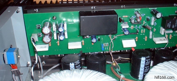

最近该功放已定做了正规的PCB板并出了成品机。板厚达2。5MM,见下图:
图四为线路输入端,可见安装有一电位器,方便当用户家里的听音环境因素出现两边声压不平衡时,对输入信号稍做衰减即可,而无须麻烦地反复调整、摆位。这是很多高价进口机的做法。

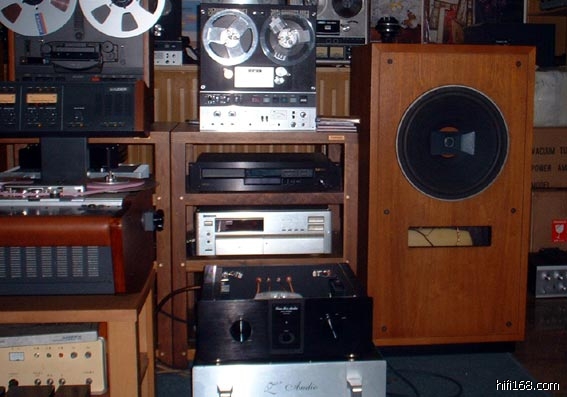

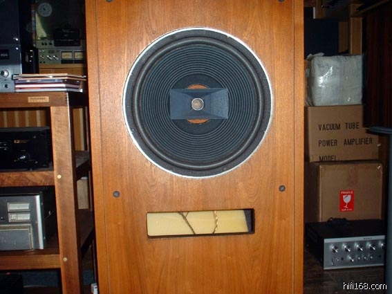

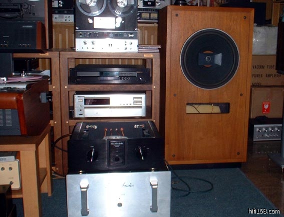

这是一对西班牙DAS15寸口径的同轴喇叭,箱体一公尺多高,八十多MM宽,名副其实的大家伙!而听音室为只有20多平方的二手器材店铺,其中两面隔墙为落地玻璃。就是在这样的环境底下,这台DIY80瓦功放把15寸的大箱推得地动山摇,尤其是低频收放自如,毫无浑浊、拖尾现象,足见该功放的控制力堪称一流!而且高频也没有因两面玻璃墙的关系变得过量或刺耳。这个结果证明了在功放表现好的情况下,越是大的音箱越能够营造平衡的音色。

不过这次试听也发现一个情况,就如之前一些朋友曾提出的,整体声音还是稍嫌偏冷,不够温厚华滋。在连续大动态大声压的情况下,后级功率管温升不明显。如果不放音乐,则大半天都没有温升。估计当静态时晶体管尤其是后级部分的晶体管没有处于导通状态或导通不充分,这样的设计对音色没有正面的帮助。建议适当调整,以求音色更上层楼。
