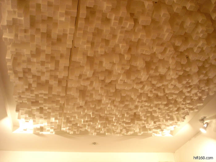

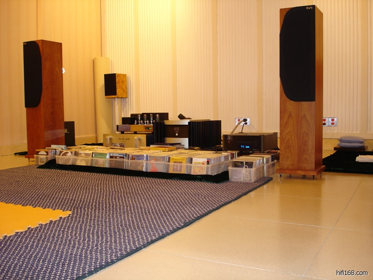

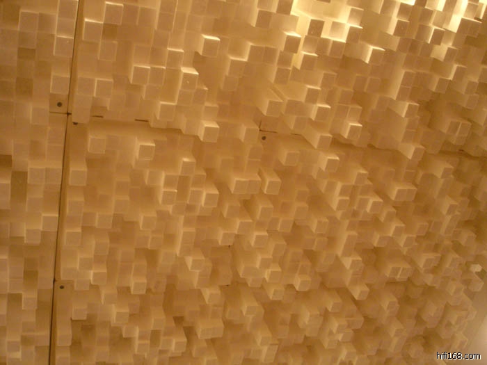

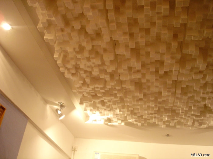

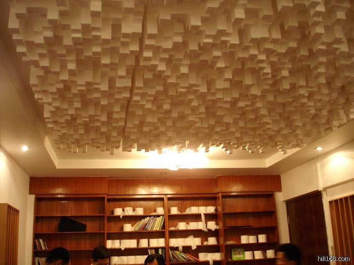

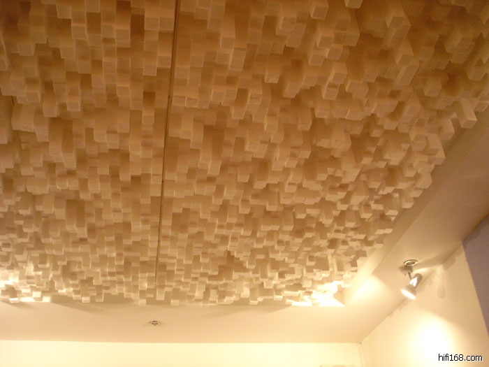

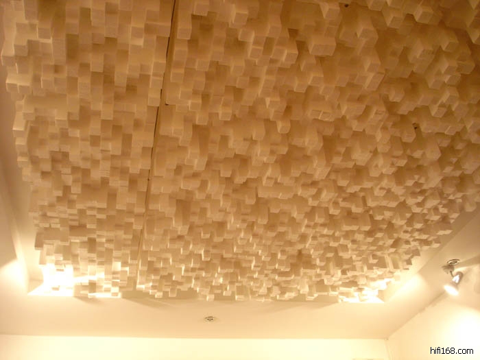

杨兄所用扩散板是进口榉木,按照二次余数扩散原理而做的,但长度比往常的要高些.针对中高频是可以的,但对低频作用不大.整个地板杨兄用了柚木木地板,下面特殊处理没有架空,但也会对吸收低频有一定的吸收作用,整个顶部全部为泡沫扩散板,显然吸的太利害了.

你应该毒他大举进货,买多些碟回来塞满那面书架,免得象现在这样要用厕纸填

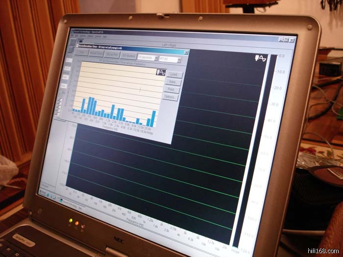

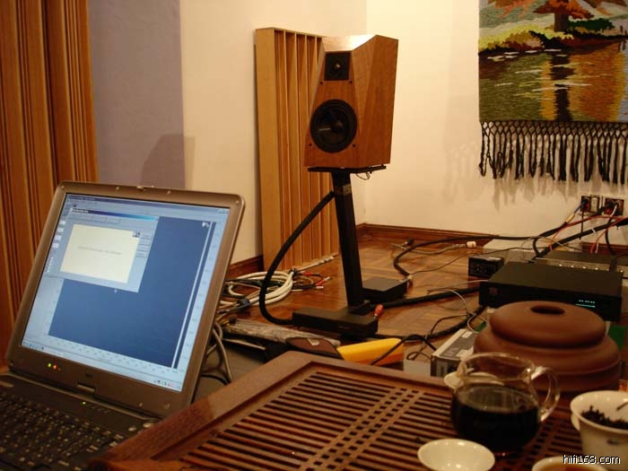

开始测试:在这里通过三个多钟头的聆听结果,发觉环境处理确实存在很大的问题,音场是有些变形,吸音太强散谢导致,其实罪魁祸首就是用了太多泡沫扩散板所致,这是我们老早想到的了,心中有一定的底,为什么这样说呢?这是因为经验告诉我们的结果吧,曾经参与作过多间独立听音室设计,多次亲自试验过的,也曾经测试过周围朋友们多间听音室,用过这种泡沫扩散板统统存在或大或小病态现象,关健是这种材料密度不够,而且没有作过喷石柒处理,如果喷石头油柒就不会吸太多的有益频率了,而且另一个问题是没有仪器作分析补助安装,盲目地大量运用而造成,而且运用的位置不对,也只能治标而达不到治本的目的,同样会产生这种现象(音像变型,活生感减少,有压抑感),我们通过试验测量过用不喷石柒泡沫扩散与喷过石柒泡沫扩散板,发现两者频率曲线变化很大,在测试几间24平方以下的环境,最终最好只能安装这种泡沫扩散板四到六块是正常的,用多了曲线即刻有峰突起或凹陷,这是实际所测试到的,请各位大虾不要见怪,另一个过来人经验:那是十年前左右以来,广东地区多间试听室最喜欢用这种泡沫扩散的,现在的结果是99/100拆除了,为什么呢?这可能是很多环境测量发觉的后果吧,纵观目前广州代理商所作的试听室没有发觉那家在用这种产品了,以前广州李哥的专利产品是特定的高硬度泡沫扩散板,汔车压不烂的泡沫,用的材料密度够份量,够重,每块卖价为178元,这种相对吸音是少之又少,但目前也不兴用之(这是废话).
好的!不信我们用电脑作一下频率分析(多方位)!结果只能看到可怕的变形曲线现象如下:整个环境没有多大的吸音材料(只用泡沫扩散板),照道理混响时间应该很长才对,但最终结果这间环境的混响时间(T60)才0.2秒钟,曲线变形的利害,中低凹凸不平,高频被吸的不见了.
结果:勒令杨兄拆除整改,今天杨兄来电说不可惜准备拆除完备,照原先的方案做功课,等着下一步(之后有介绍).

关心乐林兄所用的是什么“频率分析软件”了?方便否,透露一二,让大家也学着玩玩啦。
65#
回复:(分享)家访中的第八站---顺德容桂三豪客!(三站)
嘻!这个是肯定的啦!不信重心装修好后去看看

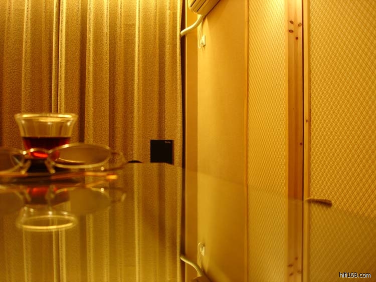

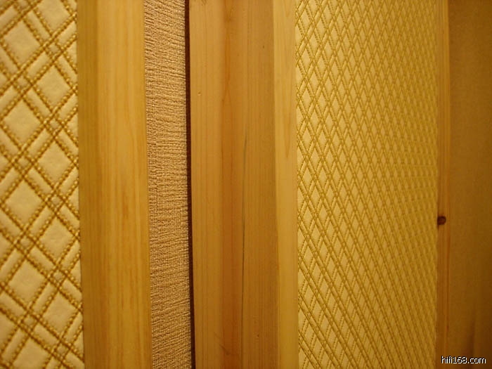

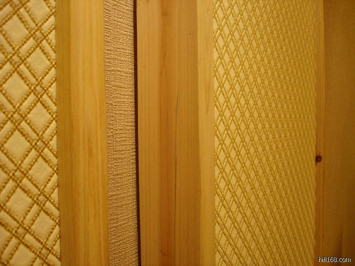

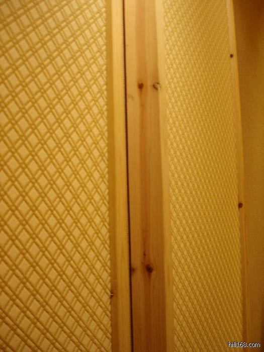

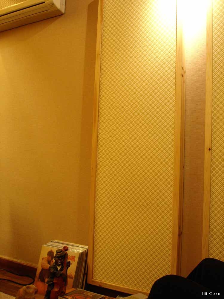

首先声明:本人不是声学专家,所以在这里不讲理论,有些方法我自已试过,有些也是在前辈们家里体会过妙用,从一般家庭的听音室的需求出发,如果家人不容许东贴西铺的,也不容乱花钱的,如何才能针对局部化解中低频驻波之苦恼呢?欢迎大家导论,怎么样找到解决办法?既然知道长宽高,肯定也能算出驻波频段的存在,怎么样知道驻波频率?就是以房间长.宽.高度的距离分别去做被除数,除以声波的每秒钟进行的速度340就可以知道了,分析结果:杨兄的环境长6米.宽3.5米.高2.65米(21平方).算一算:(长)340/6米=56HZ(整数50HZ).
          (宽)340/3.5米=97HZ(整数100HZ).
          (高)340/2.65米=128HZ(整数120HZ).
大家见到杨兄环境三组波形,如以半波拉伸(计算):长度会有这个波:25HZ.50HZ.100HZ.200HZ.400HZ.600HZ.
宽度会有这个波:50HZ.100HZ.200HZ.400HZ.600HZ.
高度会有这个波:60HZ.120HZ.240HZ.480HZ.960HZ.

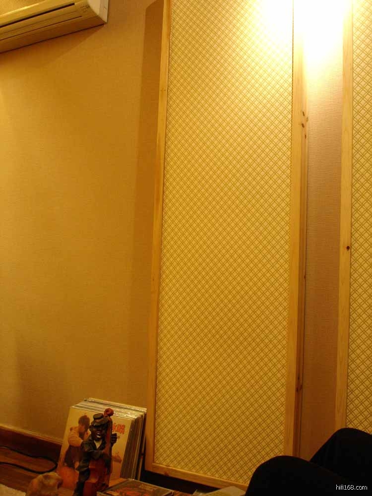

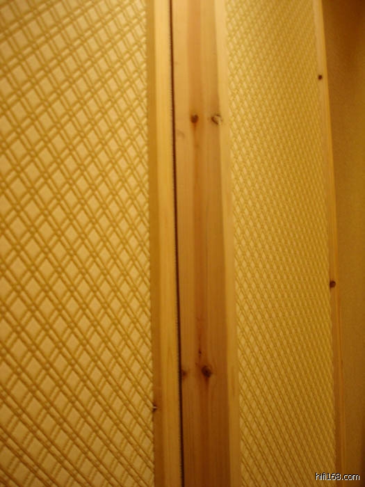

从以上见到会有三组不同的驻波产生,而且看到长度和高度正好是成倍数的重叠磊加的驻波共振,这个计算结果和电脑频率分析的结果基本一致,是从100HZ到500HZ起了很大的波峰,这个也不可怕,只要是针对这三组驻波进行局部巧妙处理化解,就不是想像中那么可怕.那么这时选择吸声材料和薄板组合空腔形成共振体,针对性地对这100HZ到500HZ进行处理,共振频率可通过空腔体大小调节,入谢声波频率与腔体共振相同时,空腔将该频率大量吸收,在空腔内共振,通过共振,使空腔内空气分子不断地与腔墙碰撞,将共振声能转化成热能化解掉.通过观察这个腔体还是安置在第一和第二反谢墙体上,有个好处:一是可以减少共振,二是可以减少第一反谢点的强反谢作用.
材料和做法:查了一下,超细玻璃棉(无毒无味,人工棉)(5分厚)对100HZ-250HZ-500HZ的吸收系数是0.25-0.6-0.85.够用.
3厘夹板距墙(5分厚)龙骨音间距50*45CM对100HZ-250HZ-500HZ的吸声系数为0.21-0.73-0.21.够用.

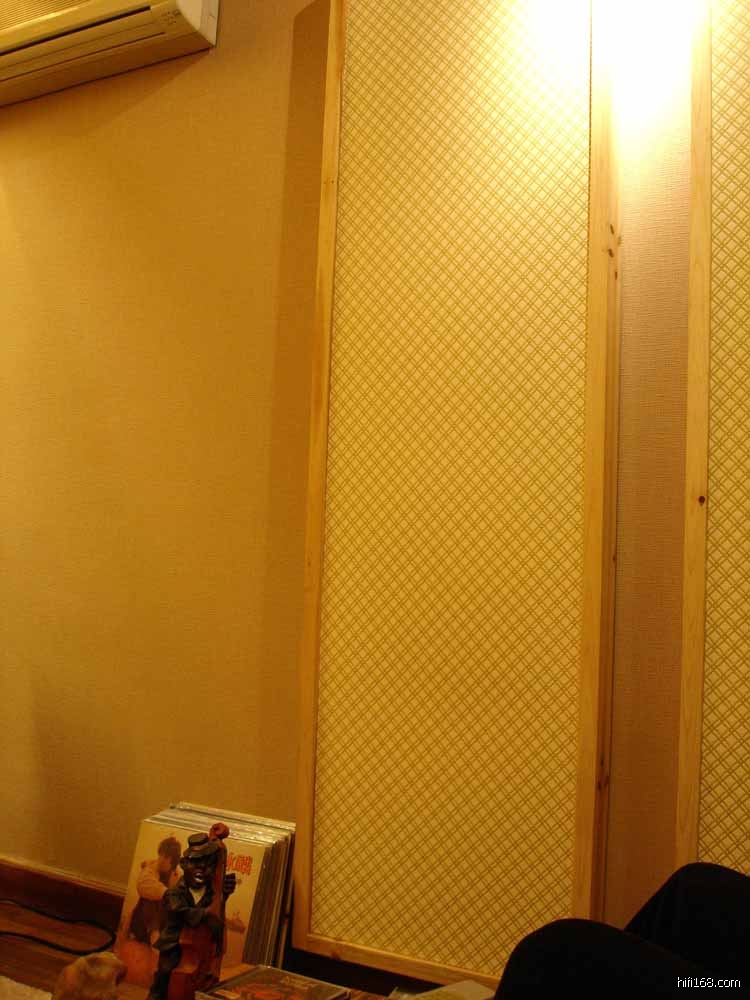

如何做呢?这样做,先用衫木厚度为5分打造个框,规格50(CM)*1.8米高.用三厘夹板封底,中间加横条加固,安放细玻璃纤维棉,平平就可以了,不用开孔子,然后用三厘夹板封封密,表面再用温謦米黄色墙纸贴上,待干即可安装于第一和第二反谢点上,如图示我和朋友们的做法(以后做专题供参考).

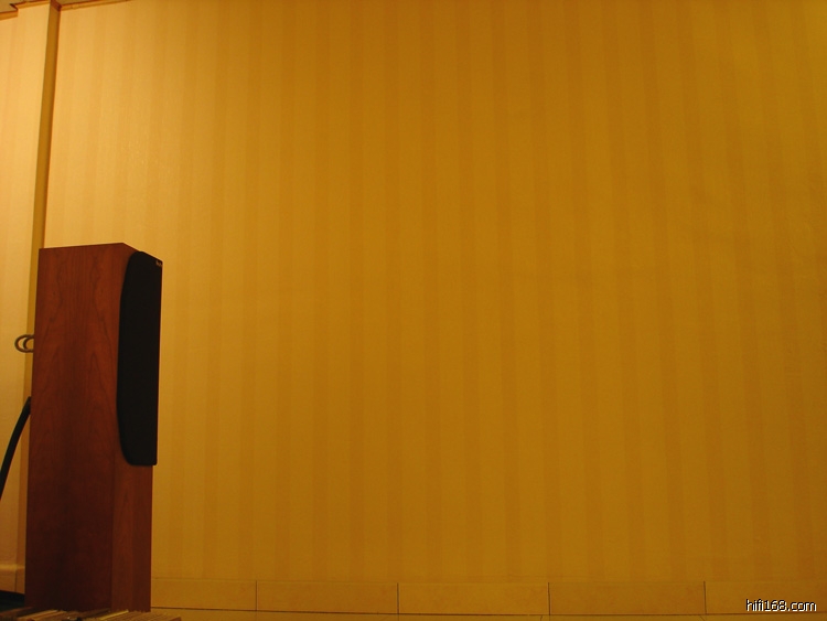

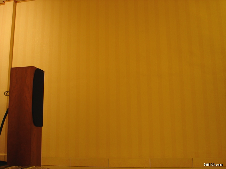

纵观杨兄环境比例,计算:其实把整个顶部的泡沫扩散板全部拆除,再用墙纸贴粘完全可以把高频杂讯吸收和起到漫反谢作用,这个年代的听音室应以简洁为上,又不能过强的吸音,相对是很有好处的,活生感和鲜嫩度会更加理想.注意:环境的色调跟听音是有非常极妙的作用的,不能勿视,也不能做得过头了,投入对路又节约好看,那相对有温磬浪漫的音乐享受感,首先选择好温暖墙纸(米黄)(米白),也不一定要高价,只选对色调的,不选高级色调不和的,每圈50元左右即可,一圈可粘五个平方,先贴粘好墙纸,再安装共振板于墙上.好处是美观飘亮,视觉上过得去,优点是不占大位置,又能起到良好的消化驻波能力.
选择合适自已喜欢色调的墙纸如图示贴上!墙纸是五星级酒店喜用的色调之一,具有吸音功能,显得宽敞温暖,干净潇条,又令人产生高贵豪华的感觉,纸又不是很贵,只买对的不买贵的,三十平方才几百元而已,喜欢的可两年换一次色调,不想折腾的可用8年之久换一次也可以,何乐而不为之.
