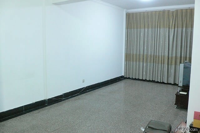

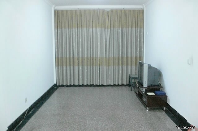

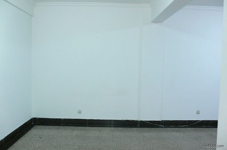

环境见图,这个空间的调子很硬,现在没有家具摆设,在空荡荡的房间里说话的回音很大,面积大概是3.3X5.5 =18平,入住之前会对这里进行一些简单的装修,不知道都应该注意些什么。
计划在这里搞一套小系统,可以AV/HiFi兼顾的,第一步,箱子该怎么选?全面型的、个性派的都可以推荐。希望能各位畅所欲言,给俺些灵感,不排斥小房间玩大箱的想法。

面积也算够宽的了.我的房间大概也是这个尺寸.处理好回音就行了.建议用大箱.实际上用hi一fi播大片音效比用一般av系统更理想,在家看片采用立体声也够了.
回复:小房间应该怎么玩?想听听各位的意见。
这个面积已经是许多烧友梦寐以求的了,但MB2在这个空间里能量难以充分释放,其优势无法真正体现。落地式的OB1可能更适合这个空间。房间中间顶上的横梁要做适当处理。垂帘背后是窗吗?如果是,喇叭要离得远一点,能加扩散板最好。周边放些唱片架,不要带玻璃门,地上放张大点的地毯。个人意见,仅供参考。

除了顶部一根横梁外,房间尺寸玩HIFI是相当不错的。
想AV/HIFI兼顾,那就上好一点的SACD系统啦,但我感觉意义不大。
AV系统可以玩MK挂壁式小喇叭,效果相当不错,又不占地方。
