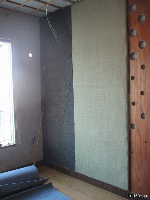

听音室将完工,除了原来的玻璃窗外,还加了双层中空隔音玻璃,拉上窗门基本就是密封的了,由此向朋友们请教听音室的换气方式。不打算用排气扇,因为易引入噪音,除非采用专业的气道设计,不太实用。因此请朋友们推荐换气方式,或推荐有换气功能、运行较静音的空调。预算2.5K以下,越便宜越好。
这里说的换气是指实现室内与室外空气对流。
有些空调没有换气功能,但有一种空气静化功能,对这方面我不了解,不知效果好否。
我主张的是室内与室外空气对流。
开始时曾想到采用室外装排气扇的方案,将长透气管引进室内,并进行弯曲处理的方式减低环境噪声,排气扇装成吸气形式,再另开一孔将室外引进来。但窗外是7楼,难以在墙上打洞。且还要打两个。
加上目前全部吸音材料已铺设完毕,侧墙上不能再设弯曲的管道。
不如装换气空调来得方便。
目前有两种方案:
1是扩大空调进气口,安装小型排气管,再在室外安装排气扇;
2是安装有换气功能的空调。
请朋友们多提宝贵意见。
粗略上两张图,图1为空调引风口(窗边那个圆孔),图2为右侧墙。

有换气功能的空调就不要考虑了,家用只有窗机有,而且换气效果实在不敢恭维,更别说窗机的巨大噪音。其实有窗户的房间完全没有必要机械换气,除非窗户是固定死的打不开,房间门也从不打开。而且只要是机械换气就必然有噪声和震动的问题,对一般的日常生活也许没任何影响,但对下了大功夫的听音室来说,很可能让你前面的努力前功尽弃。

家用空调的换气功能不敢恭维,况且噪音大,可能和你听音室的环境不配啊。

除空调什么都不装,不必装换气功能的,因为当你不使用空调的时候,可以打开窗门或房门来换气,听音乐时再关上。
