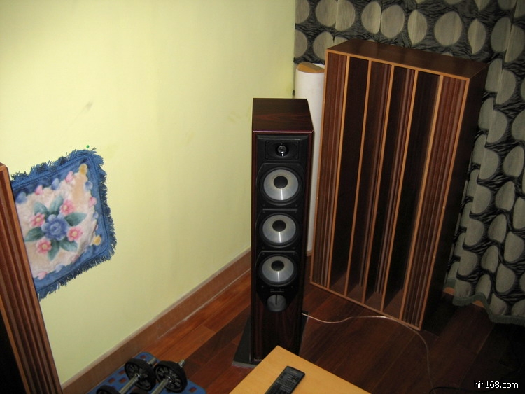

发烧近数十载,由于各种原因始终未能如愿购买自己心仪的器材。遂暂时将重点放在声学环境的处理和喇叭的摆位上。经过一年多的摸索,现在系统的声音(Pioneer S280+Marantz SR-73+Mission735,AQ眼睛王蛇信号线+美国原装怪兽THX喇叭线)已经能让我静下心来听音乐了。虽然这是一套连我都有些不好意思说出口的音响搭配,但我已经深深地感觉到,从某种程度来讲,环境处理的重要性已经占据到更加重要的位置了,这为我以后新系统的调整带来了宝贵的经验。下面简单介绍一下空间的处理:
我的房间是听音室兼卧室(长363.2cm宽304.2cm高252cm),里面放了一个四尺半的沙发床,这个沙发床也是房间里吸音最厉害的一件道具,除此之外就是正墙角里放置的两个直径16cm高1M的PVC排水管做的吸音柱(就是里面塞点海绵,底部封口,顶部开口的结构,管壁不打孔,因为我觉得这样听效果也不错,所以也就懒得再去折腾)

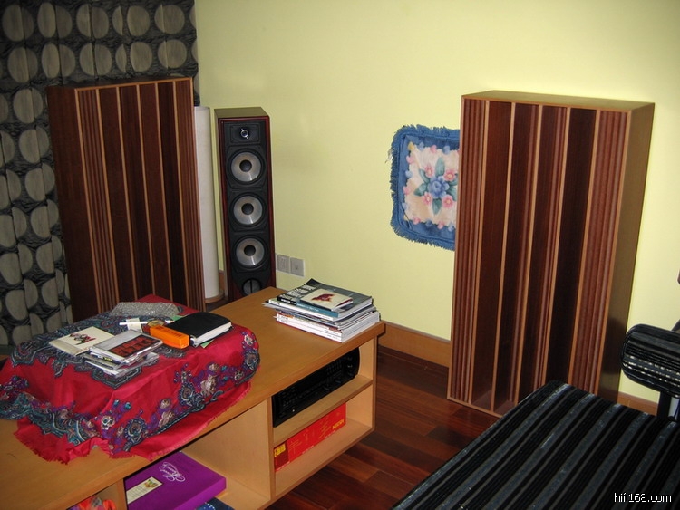

正墙的右侧是玻璃窗,我为了声音的对称,所以全部做了窗帘,减少正墙反射声的干扰。侧墙的第一反射点用了两块垫在椅子上的座垫(我个人觉得侧墙的第一反射点是很重要的,放上吸音材料后会感到中高频柔和不少,但这个点也是很敏感的,所以我没有多放(多放声音会吸过头,高频的水份会被吸掉的,这都是实际试听下来的结果。)还有这块垫子放置的高度也很有讲究,我垫子的顶部的流苏是放在与高音单元一半高度齐平的,如果全部覆盖高音单元的区域,也会将高频吸干。

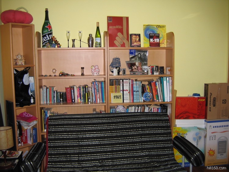

背墙是两个自制的书架,一边的墙角放了一个自制的搁物柜(这个搁物柜里要多放点东西才会对声音有正面影响。显然我现在还没有做到,但跟耳朵齐平的高度已经不会有什么影响了,书架也是一样的道理)。另一边堆了些空纸盒。

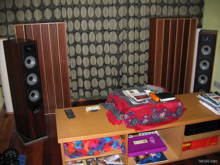

还有一点就是喇叭的摆位,因为房间太短,所以只能采取大角度内拗,具体几度我没量过。我原来也担心声音会变得尖锐,音场缩在中间,但实践下来,至少我的这对喇叭在大角度内拗时有个临界点,其内拗后的声音变化会随着角度的加大而呈现出:声音变薄、有毛刺感,音场往中间缩,声音变厚,毛刺感明显减弱,音场从中间撑开恢复正常。这跟每对喇叭的扩散特性有关,没有绝对,但大家可以大胆尝试。
大角度内拗还有个好处就是使得喇叭的侧障板和背障板与侧墙和正墙之间的驻波减至最小。

最后也要指出,房间里的吸音物不能太多,尤其是将床、衣柜等大件吸音物放在房间里,会对全频段进行吸音,导致听感不平衡。我的AV功放是75W的,上次一位烧友误以为是A类的75W,他家里的落地箱要开了低音炮才有我这气势,实际上就是他房间里的吸音物太多了,且他在正墙的投影幕后面还钉了大块的海绵所致。
最后在这里就要提一提这几块RPG扩散板了。这里先要介绍一下他原来的主人,乐林8t兄。我上音响论坛的时间也不常,当时也是听朋友说乐林兄对器材比较熟悉在行,所以也就开始向他请教。经过近两年的交流,我也通过网络这个平台认识了不下几十位烧友,但说实话,要数我最尊重也最佩服的还是乐林兄。他为人谦虚,言谈中肯,绝对的良师益友。我之前一直耿耿于怀没能弄两块扩散板在房间里。前段时间跟乐林兄联系,得知他现在已重新装修听音室,原来的RPG已被替代,我当即提出拿下4块。乐林兄欣然答应,能得到乐林兄的“真传”真是一大快事;)
我目前受限于空间太小,所以只能将两块放在侧墙,另两块放在正墙的反射点。放置后,感到中高频柔顺许多,低频也不再像以前那样轻浮,此RPG的妙用非线材和硬件的升级能代替。
