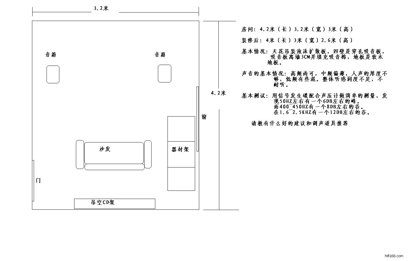

老兄,用的泡沫和吸音棉做的墙面对中高的影响最大,目前只有逐步撤除方可解决.

晕倒啊~~~~~~才刚装修完,拆除的事就先不干了,原来要搞成这样子LP已经很大意见了,假如拆的话............估计以后再没有翻身的机会了.
对房间的低频驻波马兄有什么建议?能帮忙定做合适的吸音柱吗?其实现在的高频还是相当不错,主要是中频薄了一点,有能扩散中频的扩散板吗?

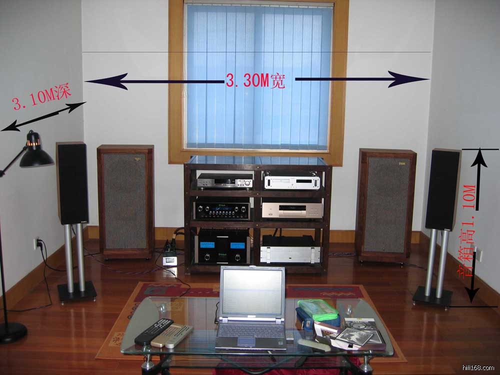

请教马先生:我的听音环境要配什么样的吸音柱、锥型扩散板。
并请告数量、价格。(江苏省南通市)

能让中频厚暖且深度有所改善的只有K-01扩散板,放在器材中心点后方效果最为明显,低频蛀波的吸收消耗用02也可以解决问题,参数也可以调整为只针对低频或超低频的范围内才工作,但是就怕空气感不能很好的将之还原,关键是兄使用的软性吸音材料过多.有点担心,这也是我不主张也不去推荐使用这类调音方法的原因之一.

低频的蛀波是否严重?如严重可使用4只X-02.这种的效果最为平衡耐听,在定位区(也就是机架的位置)放2块K-01锥型扩散板,可很好的改善中高频的连接,深度也有很好的提升.
