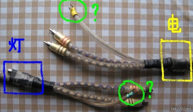

威马请看,我的有源银柳,谢谢!
绿色圈圈中的,就是这个插头,不知道什么作用。还有就是指示灯不亮,不知道是否是电源回路方面有问题。是否需要检修?
请指点。谢谢 !

45#
回复:实验期间的试制版线材大家可有兴趣?
那个看样子应该是接地的吧

回复: 实验期间的试制版线材大家可有兴趣?
原帖由 kalinka 于 2007-4-21 14:31:00 发表
威马请看,我的有源银柳,谢谢!
请指点。谢谢 !
原来是这款!这款是黑胶唱盘或唱放用,小 Y 头是接地的,如果不是用在黑胶上,基本可以不接,但亦可自行试试,因接不接声音会在一点点变化,主要是低频方面,如机器没接地端子,就夹在最接近的一口机箱镙丝上,什至用胶带粘住,总之能接通就行,两边都接地或只接一边、单接头或单接尾声音都有不同变化。
这款如指示灯不亮一定要修,否则有源屏敝会失效的。
