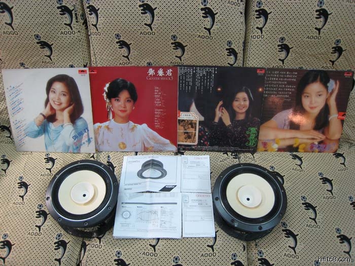

伺候得好奚秀兰不可能伺候不好邓丽君,反之依然!这次也没有例外。用邓丽君的唱片试听,听感一样。
FOSTEX FE206ES-R全频喇叭(图九).jpg (, 下载次数:31)
伺候得好奚秀兰不可能伺候不好邓丽君,反之依然!这次也没有例外。用邓丽君的唱片试听,听感一样。(2007/5/15 0:20:49 上传)
最后编辑溪秀兰 最后编辑于 2007-05-15 00:48:53

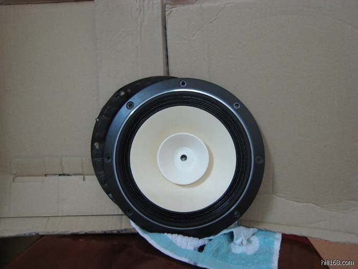

用纸板做成两个貌似“障板”模样的东西套在单元喇叭上,尺寸约:高×宽=35×70CM,两个喇叭放在椅子上。这样听音场有改善,在音场的横向维度,左右喇叭发出的声音扩得宽一些,乐器伴奏的方位依稀可见,歌者如在眼前浅酌吟唱。有低音。
以CD做音源就可听性而言,可说已经胜出分频箱。虽然声音仍然偏亮,尤其较大音量时。
Fostex FE206ES-R全频喇叭(图十).jpg (, 下载次数:66)
jpg(2007/5/16 0:01:06 上传)
