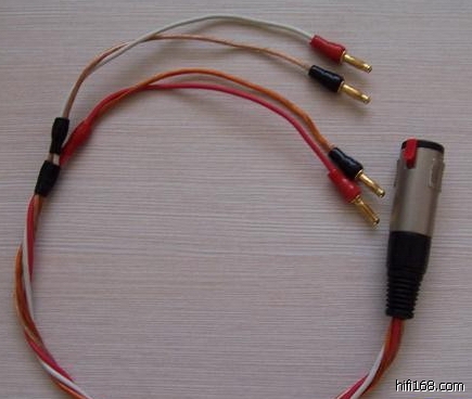

请问下:传神S6需要怎样的转接?才能成为耳扩?
玩音响三层次:初级玩器材 , 中级玩线材 , 高级玩空间
玩脚踏车三层次:初级玩改装 , 中级玩订制 , 高级玩流浪
9944#
用功放直推耳机转接线即可 [url=http://item.taobao.com/item.htm?id=12439320256&_u=cjrkkc96ab]http://item.taobao.com/item.htm?id=12439320256&_u=cjrkkc96ab[/url]

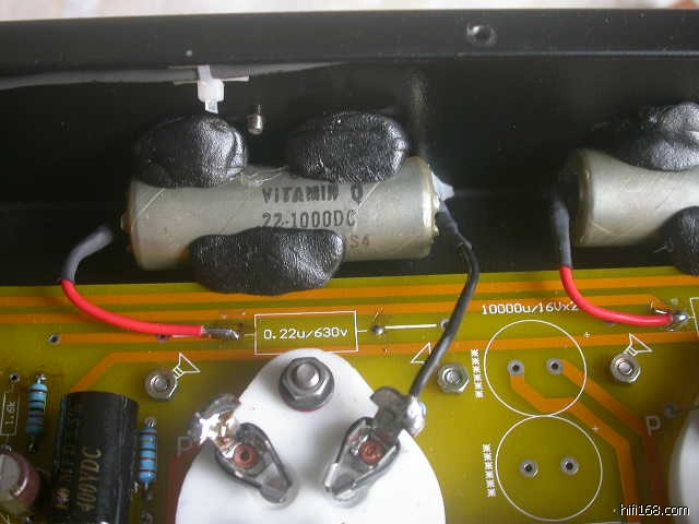

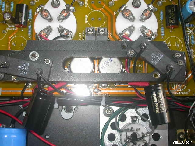

我的 M2
传神去年最成功是研发出三大技术,将线路板上回路、供电等路径切底改良,打通经络;效果是细节、频宽、动态及深度全面的提升,高频有更高的分析力、低频下潜更宽松大气;传神用家,花几百元升级,让声音更真实传神,值得!
传神 M2,性价比高,只能用上国产料,要声音更上一层楼,全面发挥三大技术的优点,关键部位得用上更高级的进囗料;以下是我的摩机方案,供各位传神用家叁考:
输入级,0.1uf 1000V 西电银膜油浸电容;银膜电容音色高贵华丽,高频十分通透甜美,喜欢音色醇厚的朋友,可撰用 0.1uf 400V 思碧黑寡妇薄膜电容
放大级交连电容:思碧维他命Q铜膜油浸电容,音色醇厚润泽,与银膜电容是最佳配搭
阴极电阻换上以色列产的威沙 680 欧阴极电阻,此管工作温度高达 80 度,加上散热铝板温度下隆至 60 度,工作正常。
阴极电容换上 Black Gate 220uf 100V 电容,原机是用 100uf 100V 的,改为 220uf 低频更有动力下潜更深,喜欢低频较轻的可用上 100uf 100V 的
最后编辑chwsunny 最后编辑于 2012-01-12 13:55:07

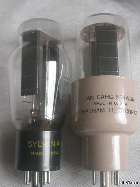

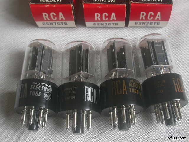

设计优良的线路换上几对高级电容,还要加上进囗胆管才是完美的配搭。
RCA 红字银字 6SN7-GTB 各一对
整流胆驱动力强的撰 Chatham 5R4WGA,要音色清澈透明的撰 Sylvania 5U4G 或 5X4
RCA 2A3 价格合理,声音比什麽贵族珍品的要好得多,令人一听难忘,值得收藏一对
有动手能力的传神用家可依据以上的方案自行 DIY,不想动手的朋友请忍耐一下,阿胆已计划开发使用进囗料及撰用进囗胆管的传神旗舰级产品。
