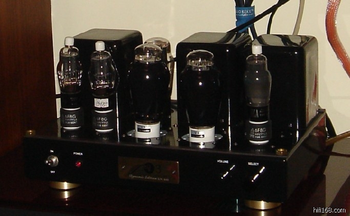

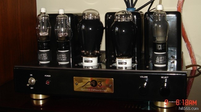

我的M3用了6F8G后网罩盖不上了,四个角加了个锣丝后放网罩,可音箱很大的杂音,网罩拿开又没事了,何况这样加网罩也不是好办法。

如果用6F8G,可以用剪钳把顶到部分的网格剪除,这样就能直接盖上的。
另外,第一级V5可以换6C8G玩玩,听女声更娇滴滴,很爽!

我的V1,V2用的6C8G,可也跟6F8G一样高呢,那要剪得网罩都烂了,呵呵

不会的,剪的时候,用艺术手法,估计会更好看,呵呵。
V5用6C8G,V1V2用跟机管6N8,声音相当不错。目前M3已经根据这个调声方法,重新调整了V5的电路,那么用随机管6N8的声音也很出色了,当然V5用6F8G代6N8,声音会更正!
