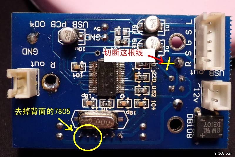

[size=4][color=blue]昨天,改了s5 的dac板电源。的确如阿胆所讲,声音更清晰了。希望阿胆继续挖掘s5的潜力。把方案共享给传神用户。下图是最简单的改发。去掉一颗7805.
然后焊上3.3v 稳压IC和连线。
(181.86 K)
2011/4/22 15:05:01
下面一张图加了电感。
(147.07 K)
2011/4/22 14:58:58
5v端也加了电感
(172.81 K)
2011/4/22 14:58:58
3.3v用1117-3.3稳压IC。取自不用的电脑板卡。
(124.03 K)
2011/4/22 14:58:58
希望阿胆和大家指教。[/color][/size]

不过要问阿胆一个问题,下图箭头所指得电阻是漏焊还是本来就没焊

估计是你拆板的时候碰掉了,是50K的。
