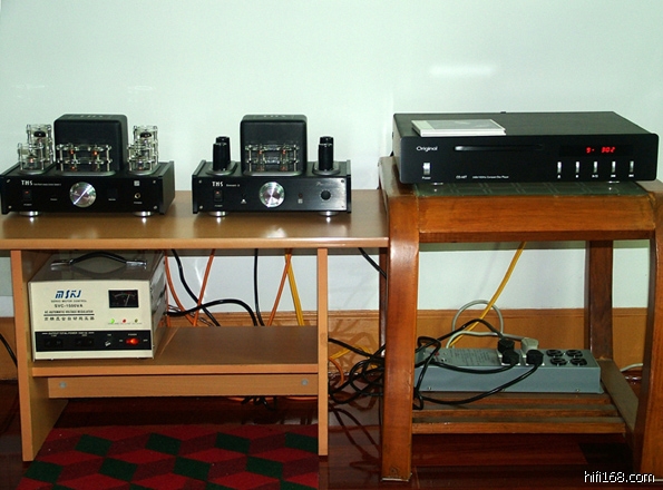

交流声还是大了些。凑近变压器比较听,和S2比,明显大了。
单独接S2就没什么,耳朵不凑到喇叭前是听不到的。S3接通,喇叭里嗡嗡声也大了很多。不放音乐,坐皇帝位也感受到弥漫着的嗡嗡声。

加胆罩的。单独开S2,喇叭里有些轻微嗡嗡声,要耳朵贴近听。一开S3,电源开关按下瞬间,就翁一些,接下来,就有些比原来响些的嗡嗡声了。
换CD,走近两箱子中间,就能听到明显的来自两箱子的嗡嗡声

多方咨询,查证,已查明,嗡嗡声是由于当地电网电压不稳定引起。误会了S2、 S3看来要投资电源了,发烧无止境!

跑去电子市场买了个自动稳压器,原来电压235V现在稳在219左右,没有交流声了 。
加稳压前,靠近S2 S3 A6T 都有嗡嗡声,现在要把耳朵贴到变压器外壳上,紧紧贴着才能听到一点点电流声,可以忽略了。
电压不能太高,看来电源是至关重要的!玩音响一定要先玩好电源,现在的电网电压不稳定不纯净。
