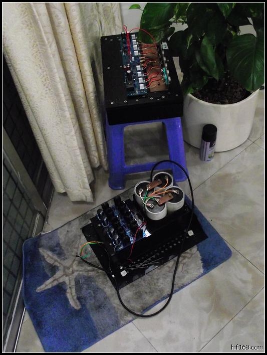

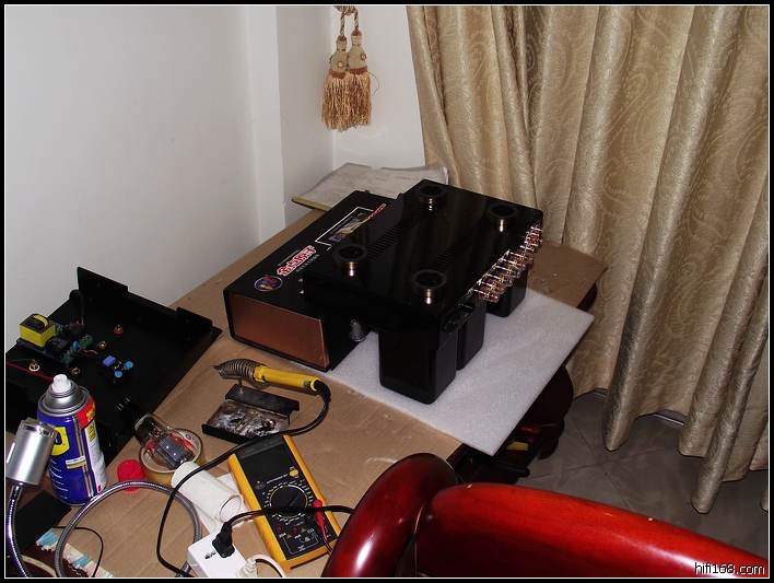

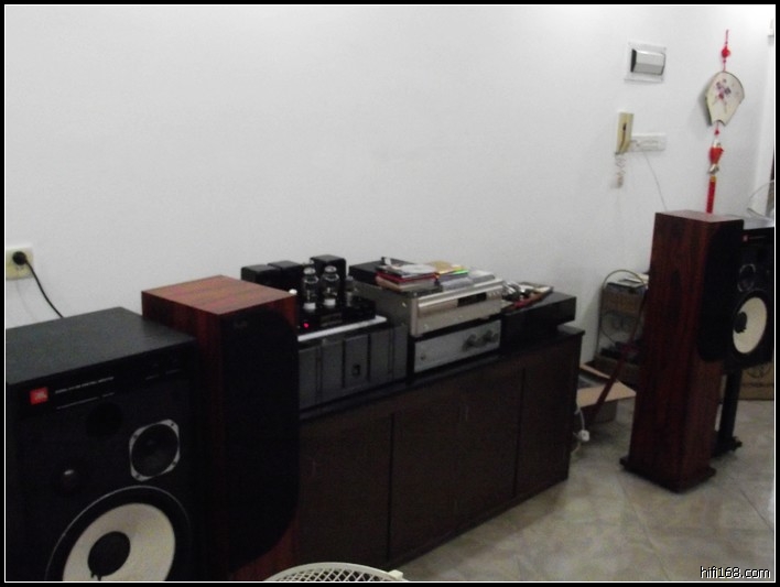

昨天应邀去了一趟江门M3用家家里调试一台M3。
当晚9点到达,刘生约了三五知己一起过来等阿胆,让阿胆受宠若“惊”。先介绍一下刘生听音器材:音源有LP转盘,CD机是马兰士牌子,音箱有威马十周年纪念版proAC及JBL4312B,喇叭线范登豪,信号线欧阳品牌。
先上图片
jpg(2010/9/25 11:06:33 上传)
最后编辑阿胆 最后编辑于 2010-09-25 11:06:32
7839#

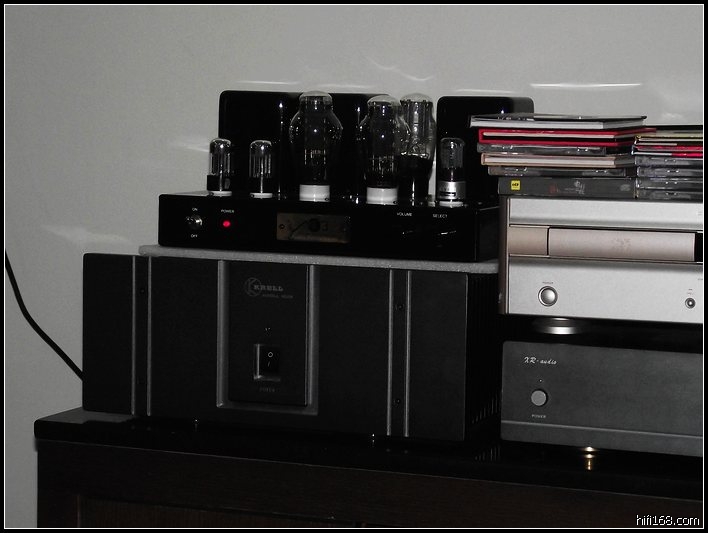

刘生可谓是一个资深玩家,自己动手设计制作大功率的晶体管功放,自己的动手能力非常强,台上一套前胆后石就是出自他手,很厉害的人。
经过一轮试听,发现M3搭配他的系统出来的声音不够开扬还带有一点干涩,后来换上他自己制作的前胆后石同样也出现这种情况,到底是什么问题呢?接着换了几种管的搭配,发现桂光300B声音更适合威马音箱,声音不会干涩了,变得很有韵味。要知道,阿胆调试用的喇叭是JBL4425以及LM102mk2,一直是搭配4300B,声音比300B是更有优势,到了他的系统,反而300B更加适合,这个就说明了为什么厂家要出两种不同的300B,目的就是为了适应各种不同阻尼的音箱。包括M2也是同理,2A3B和2A3C也一样,具有不同的阻尼输出,可以用来调试和音箱的搭配。如果是用LM102,2A3C是比较有优势,如果是难推的箱子,建议还是用2A3B合适。
