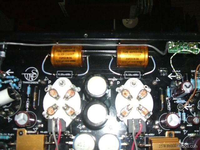

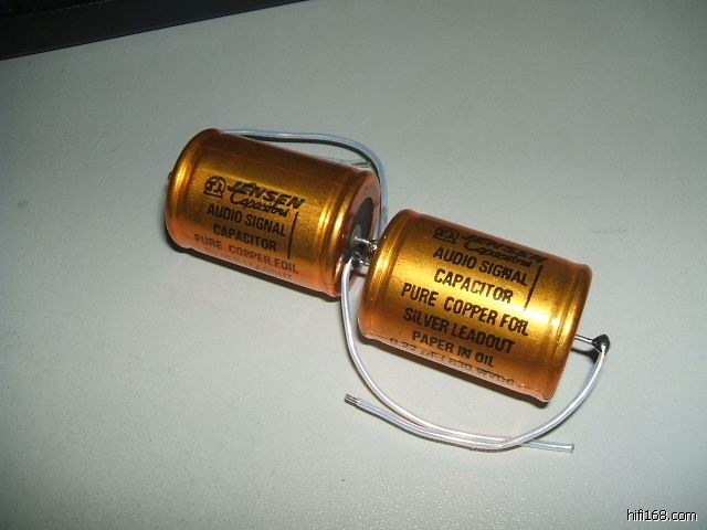

2010-06-04 22:48
今天香港老王带了了两个JENSEN油浸铜膜电容,换到M3上4300B输入级上,中频变得更有感情了...磨机乐趣无穷!

74722
85
58041989
clk
-面向未来-
35245
45406
2002-11-09
clk
7294
2010-06-04 23:00
JENSEN油浸铜膜电容,二个字,贵啊。。。
