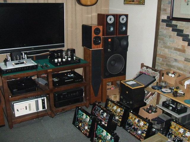

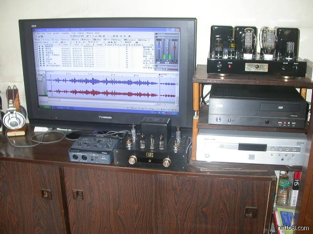

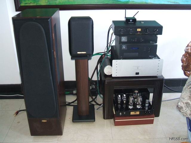

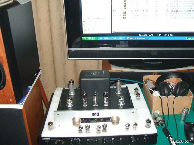

今晚深夜调试S5,换了几种顶级的3层云母5670,搭配的音箱是蔡博士的箱子,对比对象是英国之宝506,居然发现有一个牌子的5670声音超越英国之宝506,而更多的管子接近英国之宝的声音。看来S5的前级部分真的值得开发一个专用的USB解码器,用简单的方式实现PC hifi,声音居然能超过以往售价2万多的CD机,真的不可思议!
S5搭配合适的管出来的声音居然不比M3差,这点实在让阿胆也大吃一惊......还好,最近M3supper版本发现问题出在阴极电容1u\400V上,去掉后,中低频的分析力提升不少,这个是当时采用西电300B的线路的bug,现在基本采用4300B,就不需要这个提升低频的电容了,好在发现及时,请大家自行开底盖,把该电容剪掉吧。但是5月25日销售出去的机器已经是改过的了,不用再剪掉,已经改成并联在阴极电解上,提升高频的瞬态响应。如果大家有条件,可以自行动手改成并接100u/200V 电解上,提升高频响应。
所以说胆机的声音不怕不对比,一比就发现问题了,这次对比还是通过珠海本地一个M3用家发现的,他用M3搭配他的落地箱子发现人声的胸音和喉音不够连贯,因为他平时听开的系统相当高级,而且有10多年的听音经验。在我这里还没有听出问题,但是到了他的喇叭上,就发现了这个声音上的小“瑕疵”。后来就阿胆就在4300B发明人蔡博士的指导下,把该电容去掉,声音立马得到该用家的认可...很庆幸的是,阿胆身边高人不少,声音不提升都难!
上一贴说道,声音好就能卖,是不是如此呢?请用家根据以上阿胆的调音实例和感想,帮阿胆出一下谋,划一下策,看看如何才能把胆机融入每一个家庭,让更多人享受到美妙的音乐吧。只有通过大批量销售,才可以进一步降低成本,受惠更多的用家,这点阿胆一直在努力实现,希望大家给多点建议吧。
