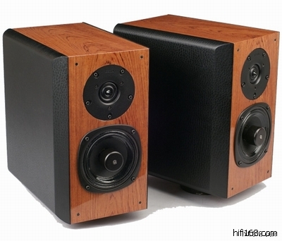

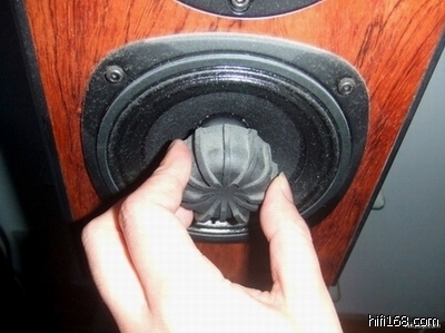

今天收到蔡鸿仁博士发给我的低音栓上的橡皮盖子,装上之后声音立刻改观,略为偏亮、偏薄的情况一扫而光,三频均衡,用胆时达和传神的小机子就推得好声,听得我都不想关机。看来我的感觉没错,ESTI MUSIC MONITOR音箱上一定不能少这一对小配件,我已向蔡博士建议不能向市场偏见屈服,不能因为经销商反映买家嫌低音栓大就取消橡皮盖子。相关情况有机会我会另开帖阐明,另外,蔡博士也会发一对橡皮盖子给阿胆,请阿胆收到之后上箱听听声音的变化。

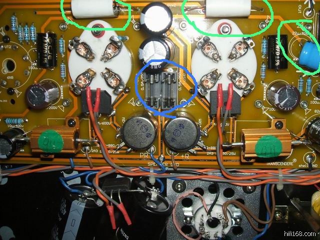

蔡博士摩改了4300B的输入电容,用了银膜0.22u/630V,原机用的是同规格MKP,高频的泛音提升不少!
图中绿色圈为蔡博士摩改,第一级的电解也换成飞利浦47u450V,整体听感和V1用了6F8G相同,高频泛音丰富,中频通透!高人就是高人!
绿圈部分为蔡博士磨机,另外阿胆建议如果机器稳定后,建议换掉两个阴极保险丝,可以换成同大小的2A-3A的金银保险管!但是换了保险管后,插管的时候,一定要小心,不要插错管脚,不然就没有保护作用了!
