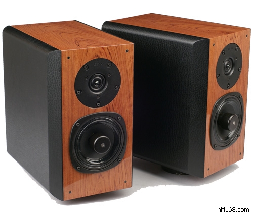

[quote] 原帖由 [b]olive13381[/b] 于 2010-4-9 14:31:00 发表
全频和同轴单元现在不难找到,难就难在如何把单元和箱体合理的结合调教出好的声音!现在国产的cd和胆机声音已经达到不错的水平,唯一不足的是国产音箱未见有什么精品的出现! [/quote]
精品当然有,就是不知你是否识得?

看样子像台湾想当年号称如何了得的箱子,孤陋寡闻未听过该箱子!估计一定不差,要不然怎么会不在国内流传!
