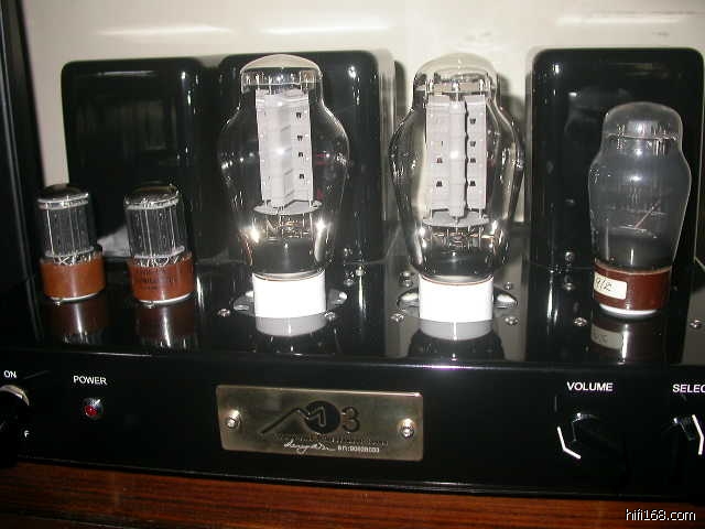

我的M3(换胆篇)
我的M3开声个多月,是升级配套版,与标配版不同的是推动级配上一对5687,原配是曙光300B-98,后来我换上一对新桂光4300B;相比曙光300B-98,新桂光4300B两极廷伸更好,音场更宽,低频控制力更强,人声更醇厚;5687比6SN7推动力较大,控制力更强,低频弹跳力更好。
最新推出的国庆特价升级配套版M3,是配上5687及新桂光4300B,从这个配搭可以看出厂家对胆管是经过精心挑选,在价格及音色方面取得平衡的决定;但厂家还是留有一手,让用家自行去完成最後的一步,配搭出自己喜欢的音色,只要花多几百元,更换输入级(V5)的胆管及整流胆,M3的音色便会更上一层楼。

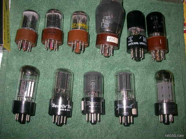

正好有一位胆管收藏家到访,顺便带上十支珍藏多年的6SN7及同规格的CV-181,CV-1988,VT-231来试试。
大盾CV-181,古董级的胆管,喷石墨结构,音色舒适自然,人声有韵味,中频甜美,听女声及小提琴最佳。
National Union VT-231,胆身喷上石墨,吸收EMI及干扰,背景宁静,分析力高,人声通透清晰,高中音柔和甜美,密度高,听到小提琴的音符在空气中飘浮着,历久不散。
Brimar CV-1988,同是喷石墨结构,声底与VT-231相同,都是声音柔和分析力高,只是高频差了一点。
Sylvana 啡座5692,五支钢骨,5692以RCA红字啡座最为昴贵,推动力强,中低频控制力高,放在M3上,声音一般,只觉得低频多了一点,还有些蒙。
Tong-Sol 6SN7GT,高中频甜美,韵味十足,声音在Brimar CV-1988之上,次於National Union VT-231,难得的好管。
MIniwatt 6SN7,厚润,甜美,韵味十足,高频比Tong So l小一点,非常耐听。
各种不同规格的6SN7

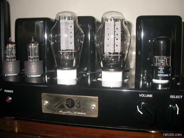

最好声的配搭,National Union VT-231配GE-5687
最昴贵又不好听的配搭,大盾CVB-181配5692
