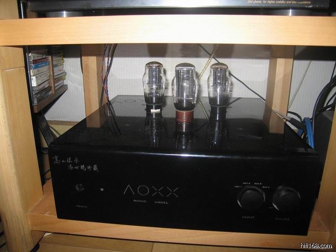

有天心血来潮,想整个胆机来听听。原来是对胆机一点都不了解,于是上网到淘宝上看。看到淘宝上无数号称最便宜的入门机,看图片造型还不错。差点就冲动买了。
还好当时忍住了,于是马上到各个论坛学习,才发现其中的奥妙。(据说还有那个电子管当灯泡用的纯垃圾石机冒充胆机的)
呵呵,后又搜索到“小甜甜”T300MKII,这次真动心了。查看了很多相关的信息,最后终于找到S5。(其中曲折不细表了,算是另外无关的话了)。
于是在168论坛上注册,并且看了400多页的回帖啊,呵呵 眼睛都看近视了几度。本想在淘宝上买个新机的了,无奈口袋扁扁,一直没行动。
天赐良缘!猪宝兄正好要转让他的爱机S5,并且是含可卡因成分的英国红牛版的,那还等什么呢,拿下!!!!
跟猪宝兄沟通好后。就在家等收货咯。(顺丰快递,确实快!),24小时后就到了。迫不及待地拆箱,看说明书,清点物品。还要谢谢猪宝兄的USB线。省得我麻烦去买了。按说明接好所有接线,检查了几次,最后屏住呼吸,用颤抖的手按开了S5的电源开关........
看着胆管缓缓亮起,心里激动难以言表。选好音源,慢慢拧大音量旋钮,等着美妙的歌声从我的音箱里面流淌出来......
音量旋钮拧了一半了还是没有歌声出来,再多拧点,,还是无声。难道静音?
于是又检查检查检查检查检查检查查查查查。。。。。。换成USB解码。S5以同样的沉默面对着汗如雨下的我。
还有发先WY-2 稳压管没亮起来,于是马上联系猪宝兄,猪宝兄说了很白的解决方法,(原谅我,猪宝兄)虽然知道是很白的方法,但是往往很多问题都出在这些看是很白的地方。有次帮朋友弄电脑也是,显示器不亮。最后跑去看,仙人啊!他的破电源插座居然有个没电!偏偏插主机那个有电。插显示器电源的那个没电,就以为是显示器坏了。
因为S5有个6X4和6Z4的选择开关 我看了机器内部的开关位置跟说明上要求的对不上号,于是联系了猪宝兄,专门对这个选择开关提出质疑,是不是这个原因造成的S5不出声。猪宝兄信誓旦旦地给我说绝对没错!!!发给我的时候已经帮我拨好,而且说明书上图是看凹不看凸。 当时虽然有怀疑,这么怪异?!但是想到猪宝兄说在发货前还听过。于是没敢调整这个选择开关。继续很白地查线。还想到是不是我这边电网电压不够的问题,又量了电网的电压。第二天又专门从公司背了万用表回家量。
这一折腾又是两天晚上就过去了。(白天要上班没办法,有时都想跑回家抱S5)
其间又咨询了阿胆,发了外接线的照片和机器工作时的照片给阿胆兄,按阿胆兄的指示拆开S5检查了内部接插线。
插拔广告:
拆开的感觉,嘿嘿,原来猪宝兄的是全红版。相当酷!接线整齐,焊点均匀牢固。看打死我也不出什么问题来。
呵呵,酷是酷。但是我想哭啊,相当于看着一个美女,她不理你,话都不说一句。简直心里瓦凉瓦凉地啊......
确实没办法了,看来只能发给阿胆兄,让S5这个美女回娘家呆两天吧。猪宝兄非常厚道地主动联系说反厂的费用还是算他的。感动一把。
24号晚上,回家做最后挣扎,接线,开机 依然无声地沉默。
在QQ上联系阿胆,都说了要发回给他,阿胆兄让我再检查下6x4和6z4的选择开关。
并说明了 6Z4是 2和4 开关打到ON的位置。
此刻,猪宝兄的信誓旦旦一幕无比生动地出现在我眼前!猪宝兄~~!!!不带这么玩人的!
再一次确认是由很白的原因造成的!
再次用颤抖的手拨好选择开关,上电,缓缓旋动音量开关。 杨曼丽的《千言万语》顿时流淌在我房间里。
百般滋味,千言万语。
稍稍激动片刻,给阿胆和猪宝兄回了消息,马上开始静下来试听下S5
跟原来的系统一对比,原来的声音顿显干瘪苍白,而且沙石声很重,完全不是一个档次的,完全没有可比性,呵呵。不是个数量级的,不比了。对比起来阿胆要打人了。 ^_^
一句江州司马的诗:“岂无山歌与村笛,呕哑嘲哳难为听。今夜闻君琵琶语,如听仙乐耳暂明”,道出此刻全部感受。
感慨啊,箱子还没换 还原来的箱子,从S5出来的声音就这么甜润丰满。等我的LM102到了,肯定又会是个大惊喜。
还想把S5的裸照放上来的,不知道会不会太色情了点。
现在,一切完美结合。
