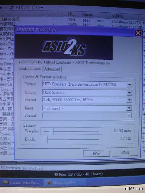

[quote] 原帖由 [b]chwsunny[/b] 于 2009-5-6 21:35:00 发表
到 WaveLab 的声卡设置选 ASIO Steaming 便是:
Options >> Perference>> Audio Card >> ASIO Kemel-Streaming driver >> Start ASIO-streaming at application startup >> OK
...... [/quote]
谢谢,可以用了,但播放后过一段时间会有“嘟”的一声,间隔时间有时长有时短,这是什么原因啊?

可能是 Lantency 太低,调高一点试试,我用 21 - 32 msec,电脑硬件不同都有分别。

谢谢,慢慢调整试试

[quote] 原帖由 [b]chwsunny[/b] 于 2009-5-6 23:39:00 发表
可能是 Lantency 太低,调高一点试试,我用 21 - 32 msec,电脑硬件不同都有分别。 [/quote]
请教!我用Media Jukbox
+ASIO4有杂音会“噗噗”响。请问要调哪里?
