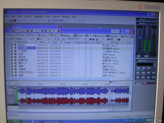

近期试用了几种专业级的音乐编辑软件,音质都在 cPlay 之上,而不同的播放软件亦各有特式。包括如下:
Samplitude 10
Sonar 8
WaveLab 5
Audacity-win
WavePad
Cubase Studio 4
Samplitude 10 和 Sonar 8 的声底与 cPlay 相同,但更有音乐味。Samplitude 10定位清晰准确,音场更深更大,现场演奏感强,够 Hi Fi;Sonar 8 音质清澈透明,细节丰富,立体感强,够刺激。
现在向各位介绍较为易用的 Samplitude 10:[url=http://www.samplitude.com/eng/seq/demo.html]http://www.samplitude.com/eng/seq/demo.html[/url]
设定 ASIO 输出:
Options >> System >> Audio System >> 点 ASIO >> 撰ASIO4ALL V2 >> Control Panel >>Burr-Browm Japam PCM 2702 >> OK
播放:
File >> Load / Import >> Load Audio File >>撰音乐档 >> 开启,Load 完点 Play 播放。
WaveLab 5 还原度高,音乐味最强,低频量小质高,收得较紧;对弦乐的谐波及和声能更强烈地表现出来,层次分明,小提琴及大提琴擦弦感强;松香味足。
[url=http://www.hitsquad.com/smm/programs/WaveLab/]http://www.hitsquad.com/smm/programs/WaveLab/[/url]
设定 ASIO 输出:
Options >> Preferences >> Audio Card >> ASIO4ALL V2 >> Control Pannel >> Burr-Browm Japan PCM 2702 >> OK
播放:
File >>Open >> Import Cue-Sheet / CD Image as Audio Montage >>音乐档 >> Cue-Sheet 键 >. 开启 >>Standard,Load 完後在 Transport 点 Play 播放。
开启 Transport:
View >>Control Bar >> Transport

WaveLab 5
WaveLab 5
WaveLab 5(2009/3/8 23:34:43 上传)
