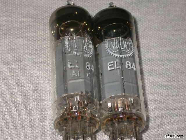

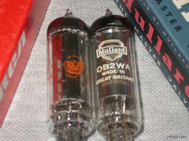

阿胆,我的S5是国产牛版,现在6N3、6Z4已经换成WE396A和RCA6X4,稳压管还是WY2,我的音箱是5村全频,请问配哪种EL84或者6BQ5比较合适? [/quote]
配合WE 396A,要用50或60年代NOS管。 VALVO EL84 声音华丽,美艳。Miniwatt EL84 平衡,自然。RCA 6BQ5 含蓄,醇厚。稳压管,Mullard OB2WA 最好,人声醇厚,胆味浓郁。RCA OB2 清爽,通透,动态强横。
