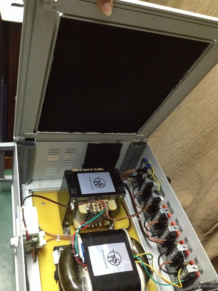

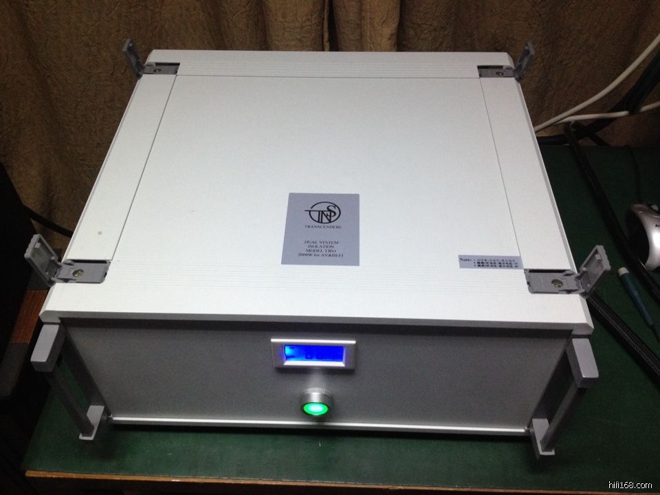

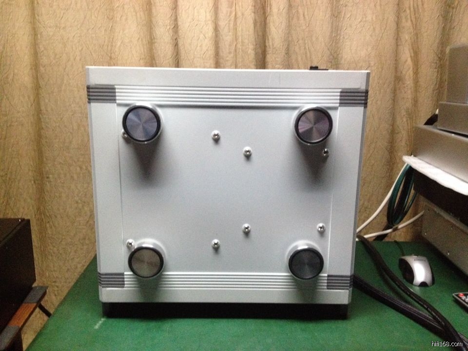

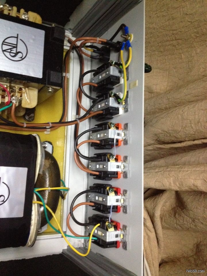

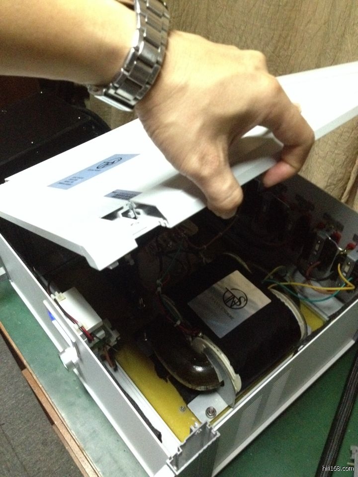

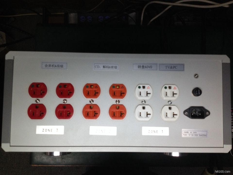

最近开发了一套2KW的双系统隔离牛!上图给大家共享一下。

何谓“双系统”隔离?
简单地说就是采用E牛以及R牛两种方式实现市电隔离,等于内置了2台不同性能的“发电机”于一体,可以为更低内阻的放大设备提供更快速、稳定的电源供应。此机拥有3个供电区,每区有4个插座,一共可以为12个用电设备提供安全有效的市电隔离。第一供电区为带市电地线的非隔离区,一般是提供给显示器以及转盘等数字产品的供电使用,第二区是EI牛隔离区,一般是提供给前级解码器以及胆前级或者合并式胆机使用,可以提供稳定的“电压”供应,而第三供电区是采用R牛实现电源隔离,可以提供快速的“电流”供应。正式这两种不同的供电方式,可以让大家通过搭配调试,实现更佳的供电搭配,实现更理想的声音效果。
由于是新品推出,实际效果还有待用家的亲身体验,交流。如果用家有兴趣可以联系童真兄申请样机试听。
