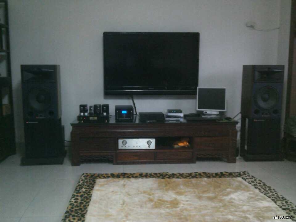

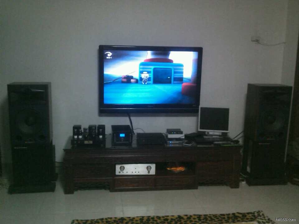

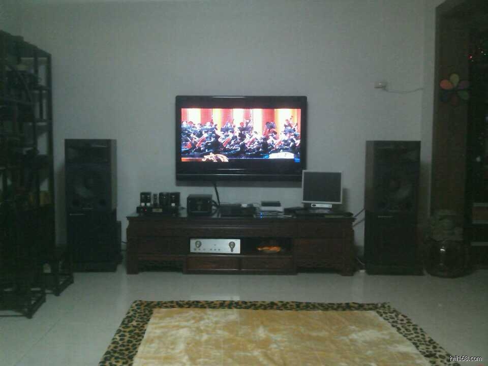

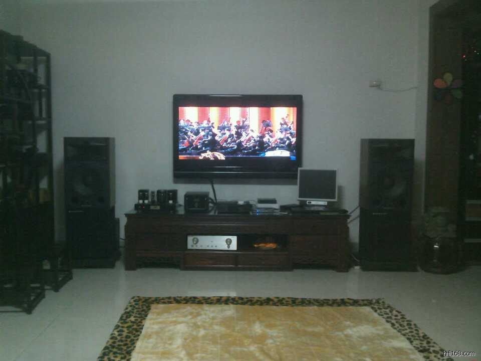

刚从烧友家调音回来,顺手用手机拍了写照片回来,把调音过程和大伙分享一下!
