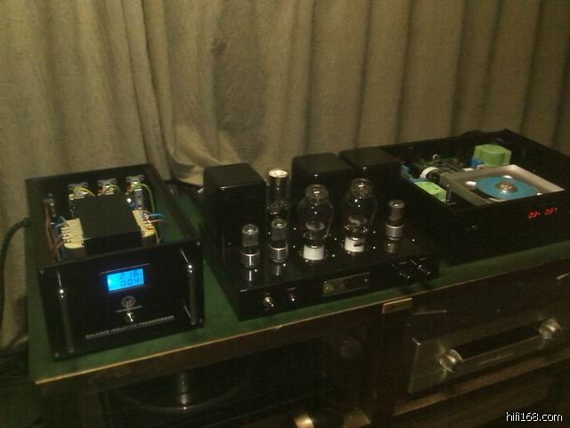

首先感谢嵇老师对分体电源胆机细致入微的体验反馈!
M2M3胆机实现了分体供电,彻底摆脱了一般合并胆机受到牛干扰的限制,并在分体电源基础上调音下,声音的动态、速度以及密度得到“释放”,声音自然更真实自然,这个是不争的事实,不过整机成本因此而增加很多 ....如果按这个方式,那么音源也必须如此,才能达到高度统一,这更导致成本的再次增加.....
阿胆在想,有没有办法不增加单机的成本,用一个统一的电源牛,实现整个系统(特别是带前级+后级,转盘+解码等多种设备组合的系统)素质的提升呢?继分体牛的制作成功后,阿胆这段时间没日没夜在设法“破解”电源供电的要素,终于发现了“秘诀”,这个就是“平衡供电”理念,是克服合并机内电源牛产生干扰的最有效方法之一!
开发的样机也同步试验成功,得到了本地烧友的一致认同!此机经过这段时间多次的苛刻试验以及搭配多种系统实际聆听,均取得了满意的效果!
听音利器!阿胆发现无论用来看电视或者听音乐已经离不开这个平衡牛供电了!

有兴趣,平衡隔离牛是把M3+分体电源盒及A3+分体电源盒整合在一起的专用分体电源,还是给整个系统供电的电源处理器(隔离变压器)?

我的理解是平衡牛是给整个系统供电。包括分体电源箱,功放,音源和解码器等等。初烧玩器材,老烧玩电源。兄弟在一次路过公园广场,看老人们跳交谊舞。他的器材供电是用两个电瓶车的电瓶。器材肯定是低档货,但出声倒也清晰明亮。无意当中让我更深一步理解电源的重要性。中学物理电子没学好,后学的是金融专科。没法从专业的角度来评说。还请诸位老烧们指教。

分体电源是把原机内的变压器工作时所产生的漏电场移到机外,彻底排除了因此产生的交变电场干扰,声音的弱细节因此得到更稳定的放大,致使音场更稳定,泛音更清晰,解像力进一步提升。相信这个大家都很明白清晰的,而且提升是相当显而易见的。功放可以这样做,音源当然更需要这样做,特别是解码放大的模拟放大部分,使用此法更是效果明显!很多大厂牌的旗舰机种都是采用此法避免弱细节的丢失,阿胆有幸听过最早一代的PSaudio解码(就是澳门M.peng兄手上的那台)就是使用分体电源,声音模拟味相当出众,和现在的高级LP以及开盘机的声音效果有得一比。可惜当时M3还没有 实现分体电源,不然接驳他的这台解码,相信声音一定会相当合拍!
而平衡牛的工作原理是把不平衡的市电(两端为火零230V /0V) ,变为两端均为“弱火”的 平衡电(两端对地电压一致115V/115V),但是相位相反。那么这平衡电输入我们的用电器,到底会产生什么作用,以及产生什么神奇效果呢?相信大家最急于知道的就是这个,而一般的做平衡牛的厂家是最“忌讳”谈到这么深入的原理的,因为一讲出来,市场马上就会跟风....而后,各种粗制滥造的产品就会充斥到每个角落,结果用家使用后,就大失所望!这个正是高端厂家一般不会把具体的作用暴露出来,而是一笔带过,仅把使用后的效果描述出来,鼓励用家自己去尝试,实现谁用谁知道的方式来保护这个“市场”的。不过,阿胆把此利器的利润降到这么低,也不怕同行跟风了!这个正是阿胆敢于把核心技术拿出来分享的底气!
深究其平衡供电的原理,其实是相当好理解的,以前用电器用的市电是 0-230V,那么在次级感应到的0-XV,一台机内由于是使用多组这个电压的,那么这个零电位就变得非常异样复杂,有时感应到噪音,要通过找不同的机壳接地点才可以克服,这个就是放大设备使用市电(不平衡电)做产生的制约。同时该不平衡电也让用电器的变压器产生出非常大的感应电压,如果没有接地线的情况下,人体相当容易“感知”到这个电压,手摸机金属壳会有“麻麻”的感觉,尽管大部分用电器都用地线避免这个现象,但是同时带来系统内设备间连接所产生的“环路”电流,所以导致用不同的电源线或者信号线会产生明显的声音差别,这是如此,线材厂家挖空心思改变线材的参数来迎合消费者的口味,而消费者为了得到更好的“味道”自然掏钱跟着宣传口号试验了......当然玩发烧需要多种尝试,不过阿胆认为小走弯路还是必须的。说回平衡电,[b]由于采用115对115供电给用电器,那么用电器的 变压器次级所产生的 电压也是对称结构的[/b](这个就是神奇的地方)。各级供电工作的时候,地线参考点就非常一致,均为所“平衡电源地”,阿胆称之为 “虚拟地”。有了这个地,各级工作基本自成地回路,不会“溢出”地电流去“干扰”每级放大电路的工作,更不会形成系统间的“地电流”!说到这里 ,相信大家会基本明白为什么高级晶体管功放基本使用平衡信号线实现信号传输了 。原来就在于此 ,大家不明白不要紧,用上不后悔才是真,呵呵。
阿胆说到这里可能大家心中还有很多疑问,欢迎继续探讨,阿胆也会进一步去细致分析其机理以及如何运用好这个“虚拟地”利器,把产品做得更完美!
