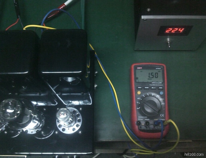

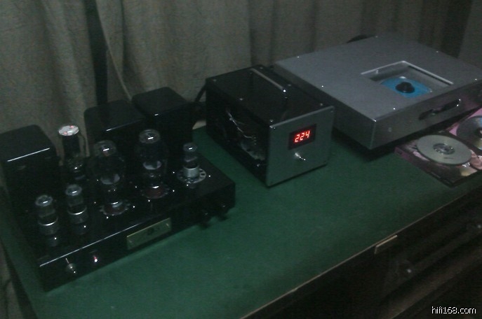

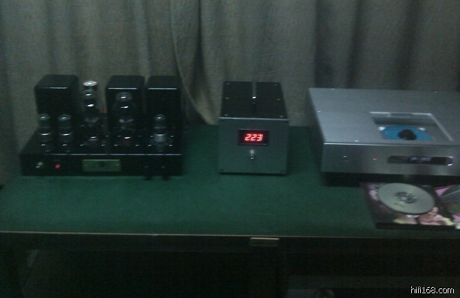

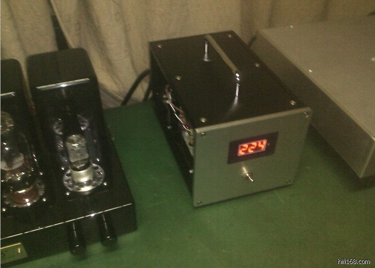

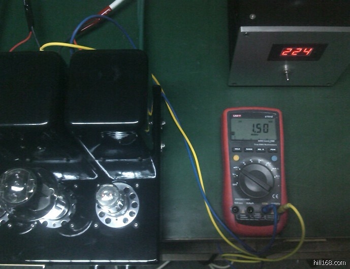

可以的,图片稍后奉上。
jpg(2013/8/15 18:52:00 上传)
最后编辑阿胆 最后编辑于 2013-08-15 18:52:00
11627#
分体并加大扼流圈后,喇叭端的残留噪音比M2还要低,可以达到2mV以下,换来更宁静的背景,直接得益就是低频的下潜更深,中高频更通透,音乐更流畅!
以前阿胆一直认为300B的噪音一般只能在6mV左右,对音乐的还原影响不大,结果搞完分体后,大为改观,胆机做好声容易,但是做出高品质参数是相当难的,这个不是采用搭棚电路就可以实现,而是要从元件的布局入手,减低各种内在的干扰才是正道!
