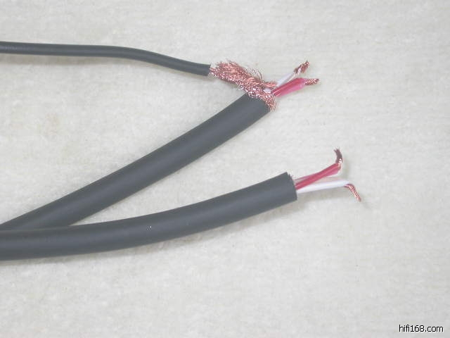

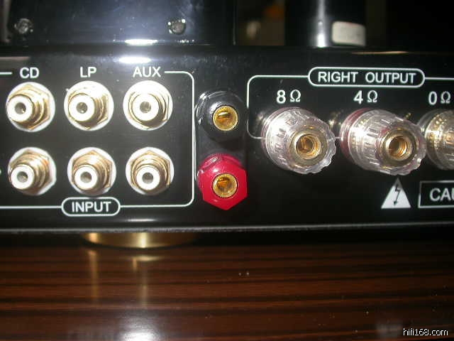

图解DIY 超级屏蔽端子

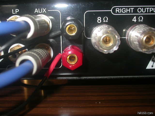

传神超级屏蔽技术,真是有料到,各位传神用家,自己动手加工,钻孔、接线,不到一个小时便大功告成。
在机背加上超级屏蔽端子,位置刚好:
机内接线至线路板总地接囗:
接上 DIY 超级屏蔽讯号线,好好亭受音乐:
图解 DIY 超级屏蔽讯号线:

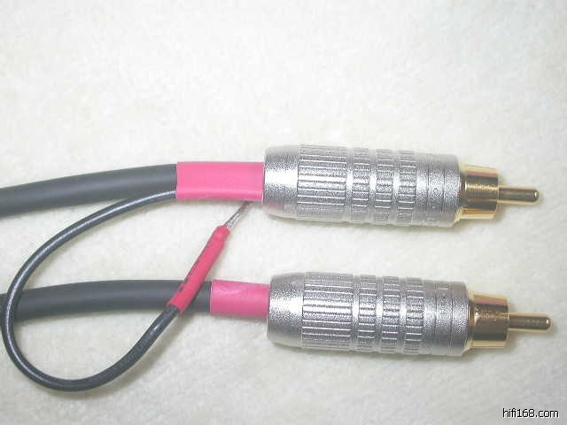

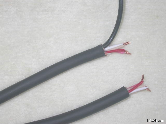

瑞士专业讯号线 Gotham-11001,四心一网结构,输入端屏蔽层留空,输出端屏蔽层接上引线
方法二,将引线接入屏蔽层

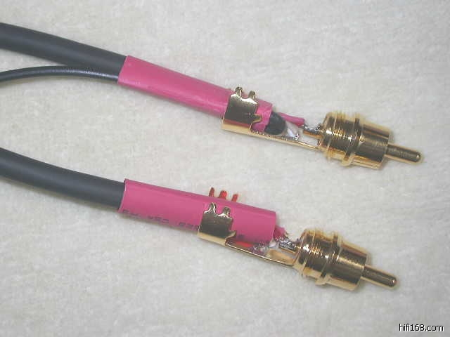

做好绝原,加上热缩胶管

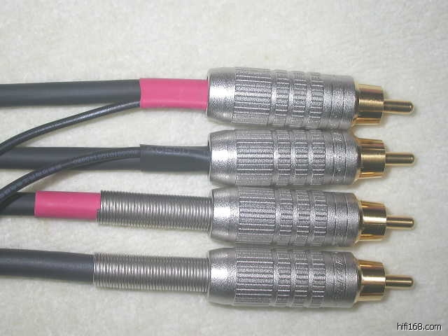

完成,超级屏蔽讯号线
注意连接方法,带引线一端接上传神胆机超级屏蔽端子,另一端接讯源(CD机、前级)

谢谢sunny兄的图文解说,在下也来上一课了。呵呵.....

好像不复杂,学习了有收获。
10436#
