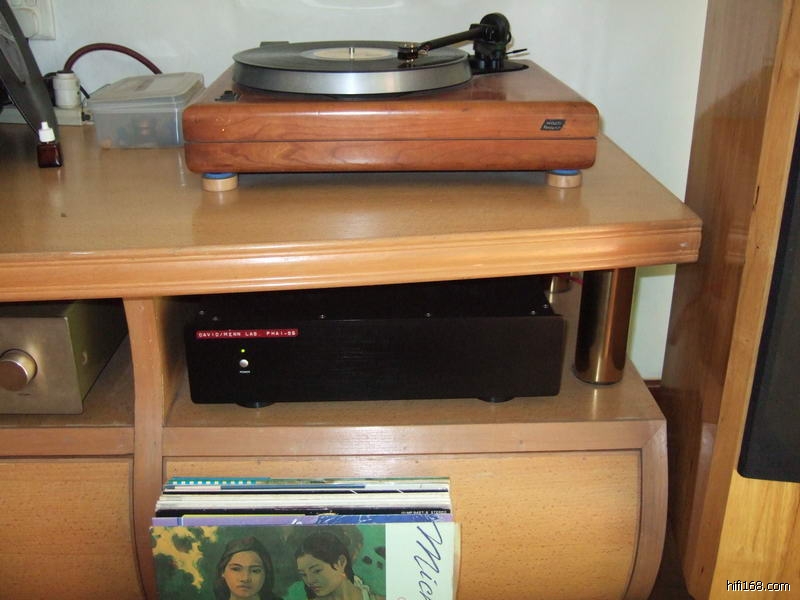

我原用的唱盘是乐声的SL1200MKII,是直驱唱盘的代表,性价比非常高,每年都被日本权威音响杂志《音响季刊》评为最抵买的唱盘之一。最近在本坛器材交易论坛看到有网友出手一台AR ES-1唱机配一支LINN AKITO IV 唱臂,马上接手回来。
这台AR 唱盘当年推出的时候售价与LINN12一样,都是22W日元,但今天LINN已被抄得远离价值,而AR却藏在深闺无人识,原因AR的产量奇少,但质数很高,买家一般自己收藏,极少舍得拿出来转让。
[upload=jpg]Upload/2006111815335228436.jpg[/upload][upload=jpg]Upload/200611181534233325.jpg[/upload][upload=jpg]Upload/2006111815341727139.jpg[/upload]
好呀,自己买台甘靓既嘢!

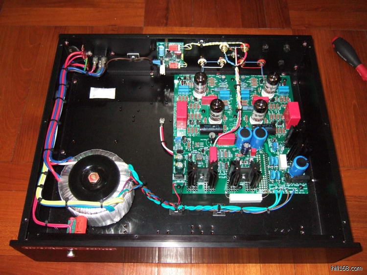

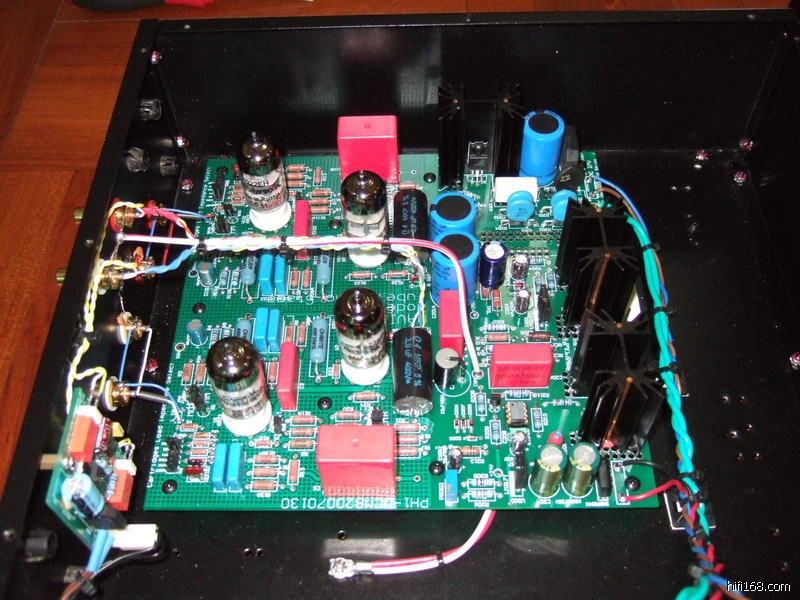

回复: 我的新玩具:AR黑胶唱盘
原帖由 九个太阳 于 2006-11-26 11:04:00 发表
请问KEN胸,现在用什么唱放?
现在用MENN的唱放,介绍见这里:http://bbs.hifi168.com/showtopic.aspx?topicid=115386

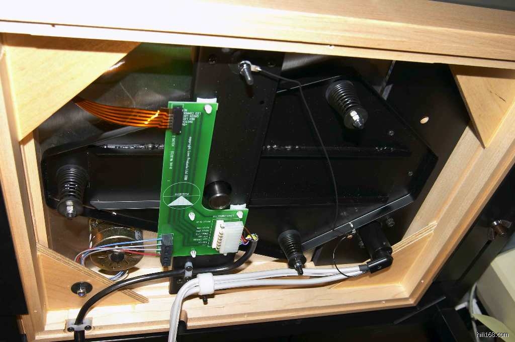

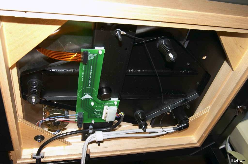

回复: 我的新玩具:AR黑胶唱盘
内部图:

回复:我的新玩具:AR黑胶唱盘
虽然同为3点悬浮,AR的设计和LP12的设计理念完全不同。
LP12有两支弹簧一前一后、一多一少来承受来自唱臂一半的重量,因此LP12的弹簧调整比较难,原因也就在此。
而AR是由一支弹簧承受唱臂的全部重量,故此弹簧的调整应该容易些。看弹簧的颜色有区别,可能弹簧的弹力和另外两支都有区别,因此估计无法和LP12的弹簧互换。
至于究竟哪种设计更加出色呢?
看楼主的照片,发现楼主的唱臂的位置高了些,应当唱臂同在唱片上留下的倒影成水平线。
