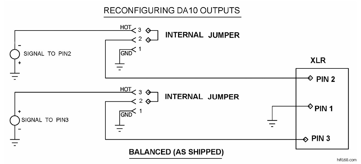

张兄看图,似乎PIN1不接,PIN2接Y插-,PIN3接Y插+,我是外行看热闹,请张兄指教

pin1是接地的     平衡转成单端时要接的

那就又失去平衡的意思了吧?我有点糊涂了
