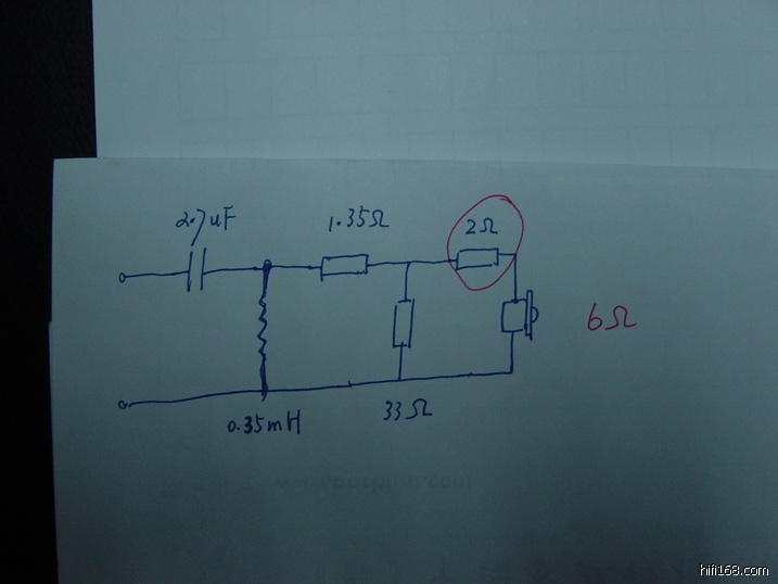

低音灵敏度88分贝,
高音灵敏度90分贝衰减后为88.5分贝,
中音灵敏度89分贝,衰减取值多少才OK?
太晚了,结果明天写。大家猜?!!

经过反复测试,按第三档衰减约0.2dB配合最佳。取值:串联0.25Ω,并联248Ω。构成:0.25Ω用3只0.75Ω并联而成,248Ω用3只720Ω并联而成。
当三个单元的响度调至一样时,哪种美妙的感觉简直就是腾云驾雾,舒畅到极点!
怪不得大家推崇成品箱,因为成品箱的测试设备和环境较齐全。但是,我估计他们也未必做到以0.1分贝为单位进行调校。

回复: 女娲补天记
一个笔误,向受误导的网友们致歉。
本来早该改正了,就是画少了一个2欧电阻,分频器的电感、电阻是先购的,按8欧计算的,
9300是6欧的,所以先串一个2欧电阻,再进行阻抗补偿和衰减。SORRY!
