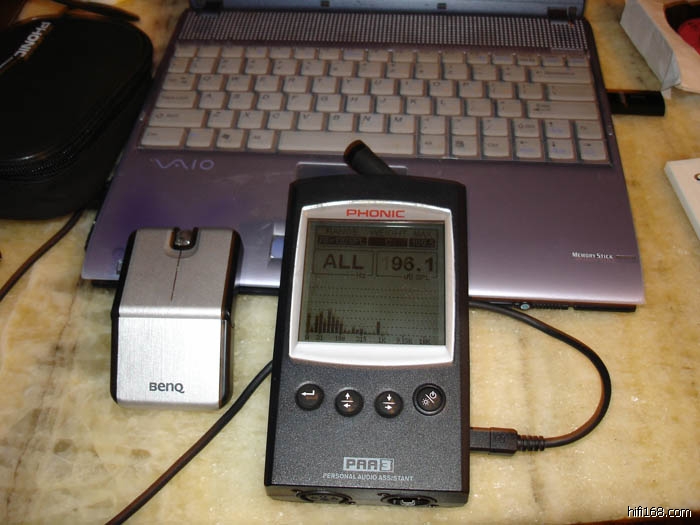

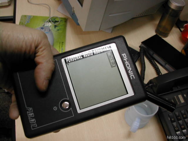

PHONIC(丰力) PAA1、PAA2、PAA3主要是做专业音响工程测试时用到,PAA3比PAA2、PAA1 的精确度要好一些;但价格也高多了,PAA一般包括31段的实时频谱分析仪、声压级测量、电压测量、均衡和相位测量,如果嫌价高的话到网上下载个SpectraLAB或SIA的软件加上一支测试话筒,用的也不错的!PAA3使用说明我这有,那位需要的我传上来!

国内有得买的,PAA3要4000多元上下,但我们用来同专业一点的测试仪比较,测量相差确实在远了点,拿来吓吓刚入门的烧友还是有一点威信的,实际作用不太大,还是装电脑分析仪更理想,要用好一点的话咪,无论你如何测都准确多多.
