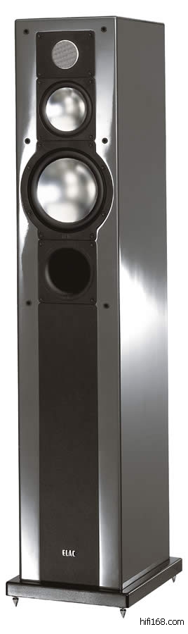

回复: ELAC用家专栏(二)
意力重新推出了90年代末最经典设计的3分频落地箱CL142
jpg(2007/7/13 4:16:20 上传)

回复:ELAC用家专栏(二)
啥时候能推出JET高音版本的CL142,那么200系列的208A和209A就卖不掉了,自己和自己打仗了,哈哈。
