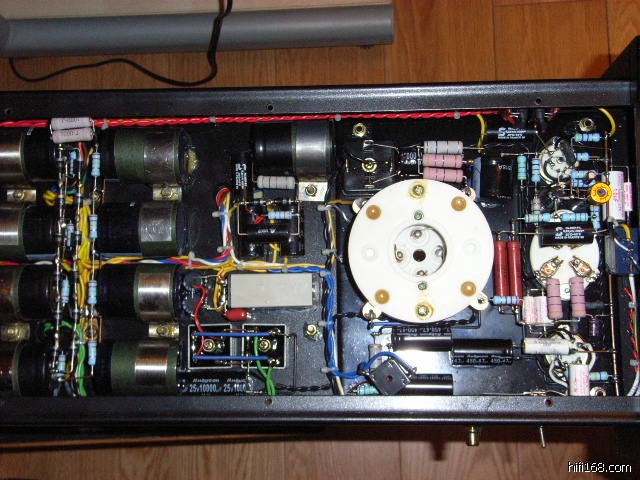

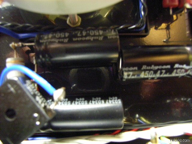

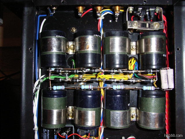

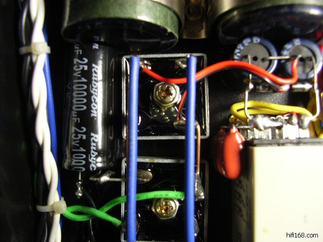

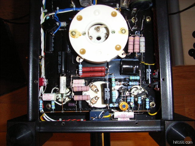

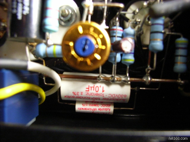

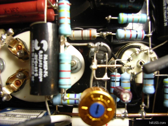

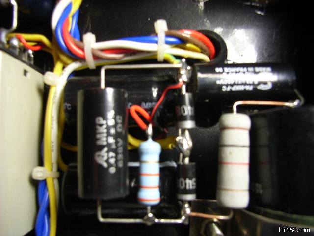

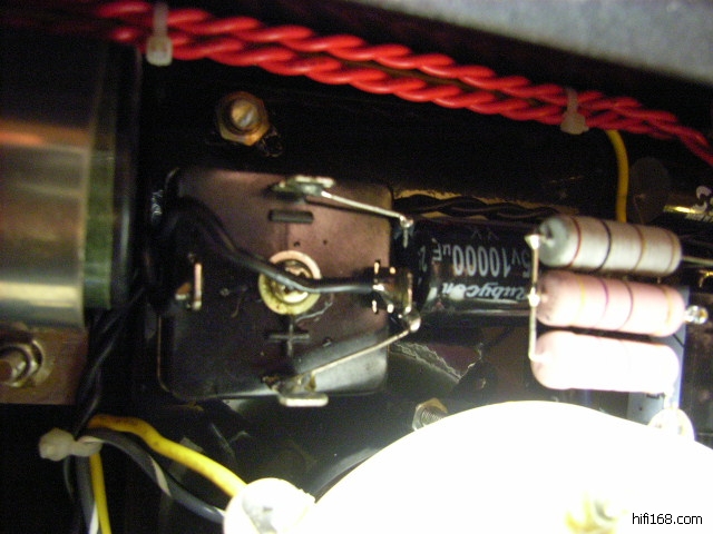

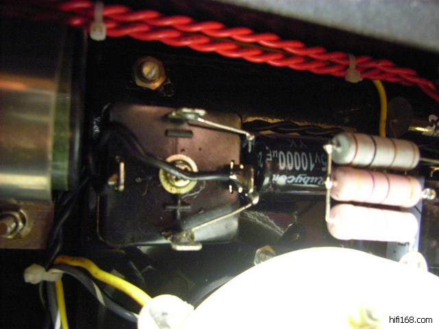

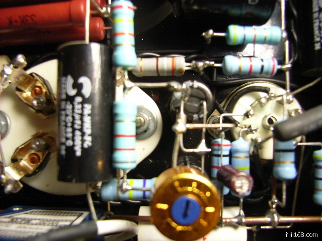

内部用料如何,各位老大评价一下吧!

照片太糊了。仔细观察:发现美星3008-A和我两年前购买的3008-AB从内部用料上是有了不少的改变。
一,偶合电容普遍使用德国M-cop,不象以前清一色AR,还有苏伦。
二,为了校声,在关键部分的电解电容上也并联了MKP。
三,印象较为深刻的是不同部位仔细选择了不同类别和品牌的各型电阻。
四,我觉得美星胆机的牛还是很好的,材料一提高,声音肯定好。
