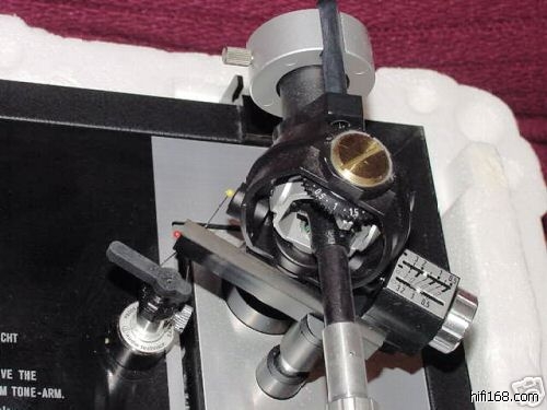

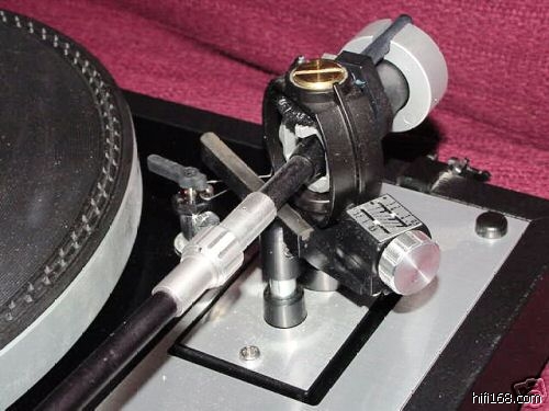

ckwan - 2008/2/27 21:24:00
原帖由 kevinlzj 于 2008-2-26 23:12:00 发表
请教秦生,多能士160原厂臂调针压和侧滑是调那里的,除了这两个外还有什么功能调整吗.谢谢!
網上都找不到清晰大圖,還好,跟香港的朋友借了套圖來。請看:
65864
65863
一、首先將唱臂立柱上的撥盤歸零(這個撥盤就是調抗側滑的,但稍後再行調整);
二、松開唱臂後的配重塊手擰螺絲,便可撥動配重塊調整唱臂平衡(彈指神功的體現),調整平衡完畢切記將螺絲擰緊;
三、然後旋轉立柱右側的針壓調整螺絲以調整針壓。值得注意的是,160MKII的原廠臂提供了圓針頭及橢圓針頭的針壓顯示,上行爲圓針,下行爲橢圓針,調整時請留意。
四、針壓調好後,便可再行調整上文提到的抗側滑數值。
希望你的THORENS轉盤也能帶給你美妙的音樂吧。
