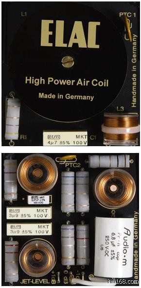

SMERT - 2009/2/24 14:56:00
[quote] 原帖由 [b]hxiaoy[/b] 于 2009-2-24 14:27:00 发表
邵兄现在244行货啥价呀?据丽音老王讲243I纪念版不错的。美罗有对,一放声音动态好的不得了。人家当场付钱抱走 [/quote]
纪念版243的分频器和接线柱都是用的600系列的,所以声音非常出色,价位与244差不多,但声音素质已经超过244了。
hxiaoy - 2009/2/24 15:11:00
该用户帖子内容已被屏蔽
SMERT - 2009/2/24 15:18:00
203A的分频器
附件: 203.JPG
