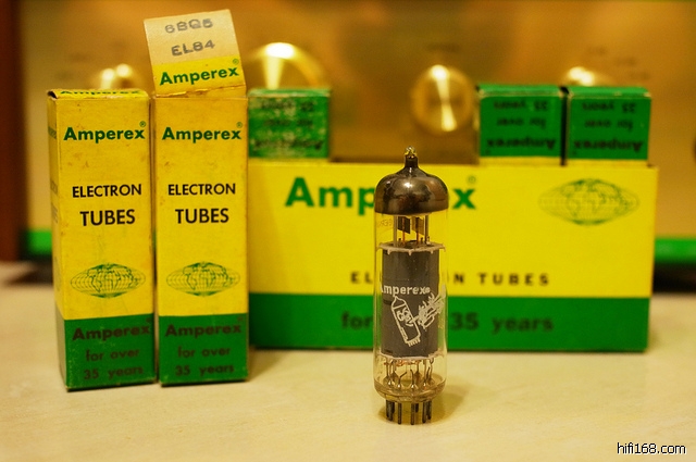

code 6bq5/el84 7-10 km4 Q51
Jason_WY_Ma - 2011/9/19 0:55:00
km4应该是70S或者是80S的了。不推荐。

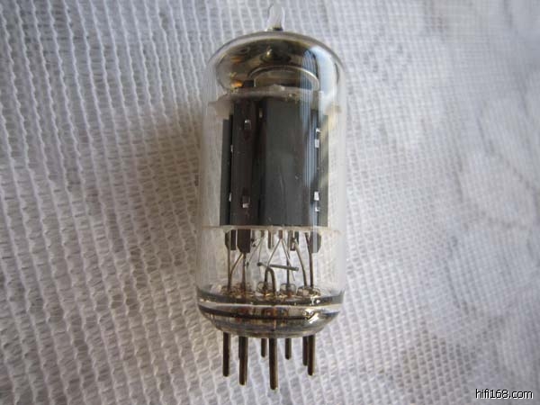

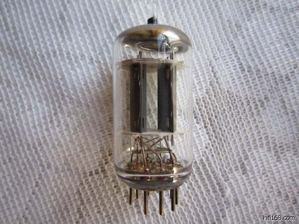

请教Jason_WY_Ma 老师:此管是德根的滑屏,底部带<>,因没字,不知是X7还是U7,谢谢
附件: 照片 077.jpg
附件: 照片 078.jpg

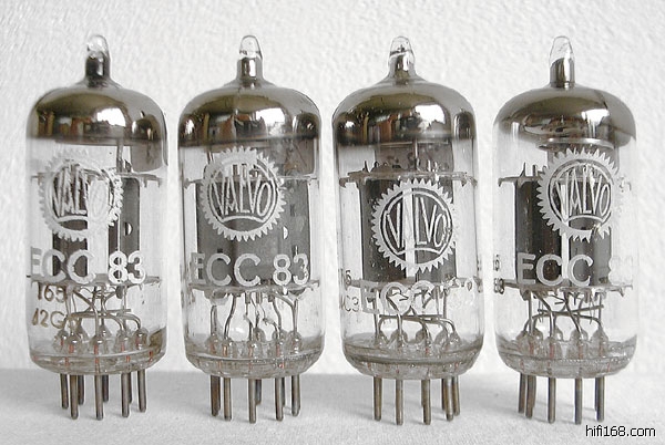

請教這4支如何, 約$1000
附件: 2valvoecc83no01.jpg
