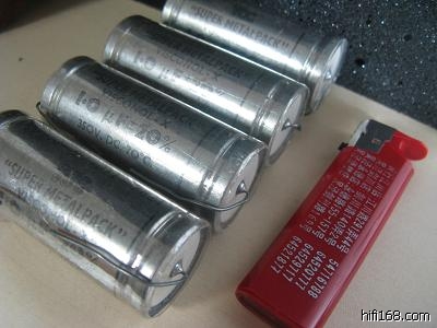

思想斗争了半天,最终还是把1UF的TCC陶瓷封装油浸电容,换上了。我的一个好友,强力推荐(他认为再往上,只有WE的勾脚符合我的胃口),但是告诉我,至少忍受一个月的煲机的痛苦。有些跑题了,但是和换胆初感记已经无法割舍了。再说,有了好基础,才能发挥好管的威力。

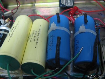

装机图,用蓝色的热缩套管绝缘。左边是原来的红威马。
142841
还有是前两天的Musicap 3UF (和TCC1UF一样大)

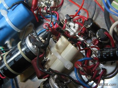

顺便拍了RelCAP的RT0。1UF作SRPP的上下管耦合。
142843
找了些材料,花了10分钟就搞定了,开机,比我想象的好多了。慢慢煲吧。就是体积太大,我的CD机放不下,不过朋友说,CD机用的黑Solen素质比红威马强多了,暂时就这样了。

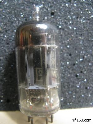

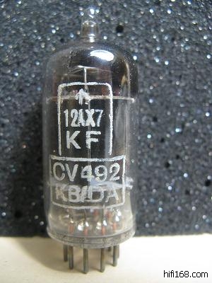

今天向朋友借了一个管,CV492, 暗码是1600,F4,长屏方环。屏和环的结构与Mullard的B厂mC1的一模一样,就是下部灯丝结构不同。请问是否是B厂的,暗码如何解读?

这管很少见呀,是mC1的前身,mC1基本都在56年后了。1954年6月出产,F代表6月,4代表1954年。50年代早期的大盾管的型号代码都是4位,1600代表12AX7。粉字上的KF也是算过来也是同样的时间,K代表的也是1954年,F的意思一样。是B厂生产的,粉字里有KB呢。

纠正一点点, 是B厂产品.但KB是英国军用标准的代号. DA是CV编号管子的工厂代码,代表大盾B厂.
KF 的K代表生产年,1945年开始为A,46为B,...(I和O字母跳过,不计入年代),那么K就是45开始的第10个年份,1954年.
F是6月份.
和1600 F4暗码一致.

我昨天上机试了,刚开声就能肯定是Mullard的声底,2个小时后声音变得更好,没时间AB对比(对比胆管实在是太费时间了),记忆中要比Mullard长屏园环的f92要好,但是系统在煲电容,不敢轻易下结论。有机会比比f91,f92,mC1和这个管。
这管也是朋友的收藏,要是能碰到另外一个配成夫妻就好了。

深更半夜回的贴,印象中的一些记忆出了差错。。。。确实如此,DA才是厂家代码,多谢ericfai兄的指正 :)
